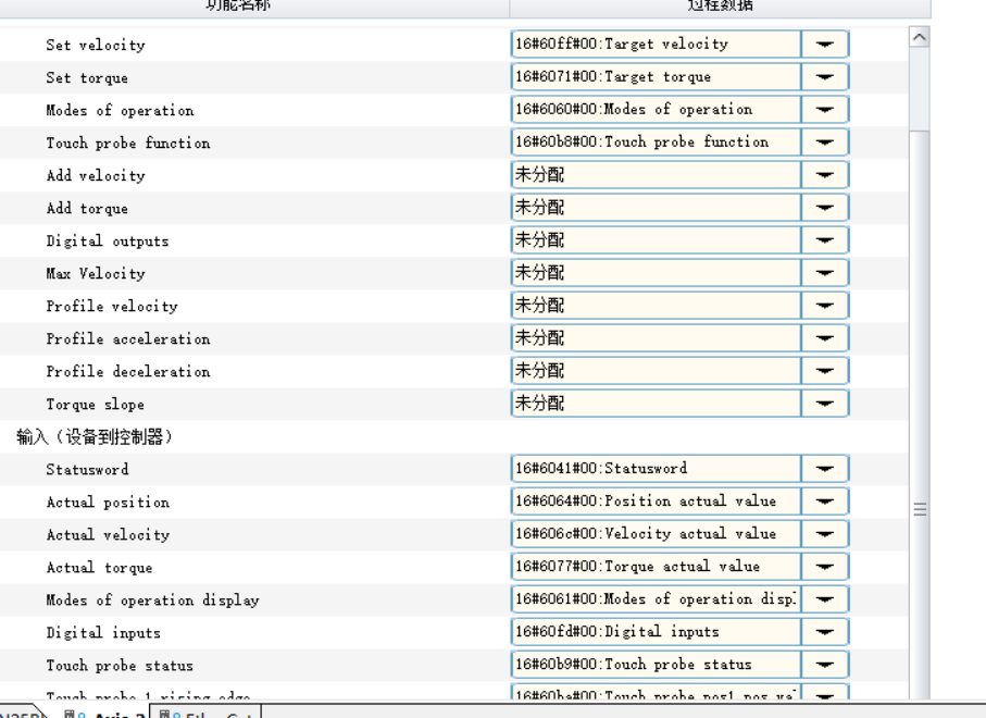

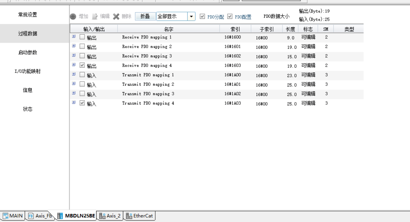

汇川H5U与松下A6B伺服PDO和SDO映射,有人用过吗

引用第1楼梦雨天涯于2025-09-23 11:49发表的 :
你都用这个总线了,直接使用软限位
说的是这个

自动映射的就可以了

自动映射的就可以了
试过了,正解

一般自动映射就可以用,这个映射是把功能(左边显示的英文)和驱动索引(右边显示的16进制地址)的功能对应起来,驱动索引对应的功能要去手册里查
