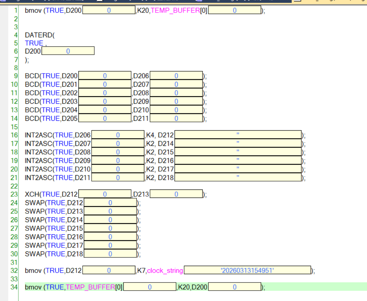

想问下把年月日时分秒,分别读到D100到D105中.怎么能把D100到D105中的数值合并为字符串输出!有没有大佬指教下!就是想合并输出为字符串形式比如2025-09-22-17-30-31

我已经读取到年月日时分秒,只是想有什么办法可以合并输出为字符串来显示比如2025-09-22-17-30-31

用BMOV不行吗

只能一个个去转化,然后合并
是的最后只能自己做个FB块去化然后合并

用这个方法,封装好了FB,直接调用就行
[ 此帖被1379399064在2026-03-13 14:57重新编辑 ]
PLC系统时钟转换为字符串输出.zip
(525 K) 下载次数:25
