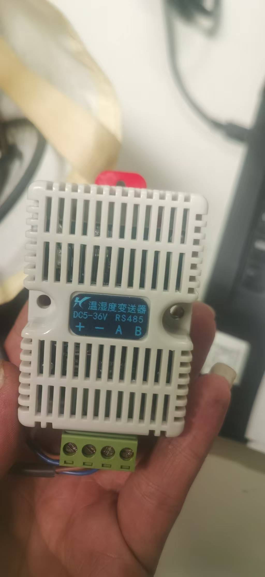

买了一个温湿度变送器,需要读取湿度温度当前值,硬件是FX3U系列的PLC 加了一个FX3U-485-BD的板子,求助各位高手有空帮忙写一个程序

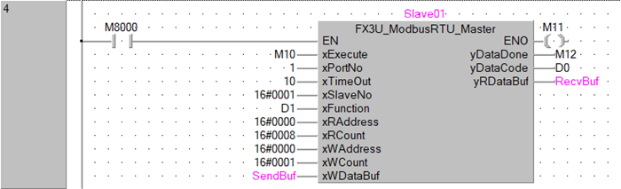

用RS指令或者用封装好的modbus功能块都可以实现:

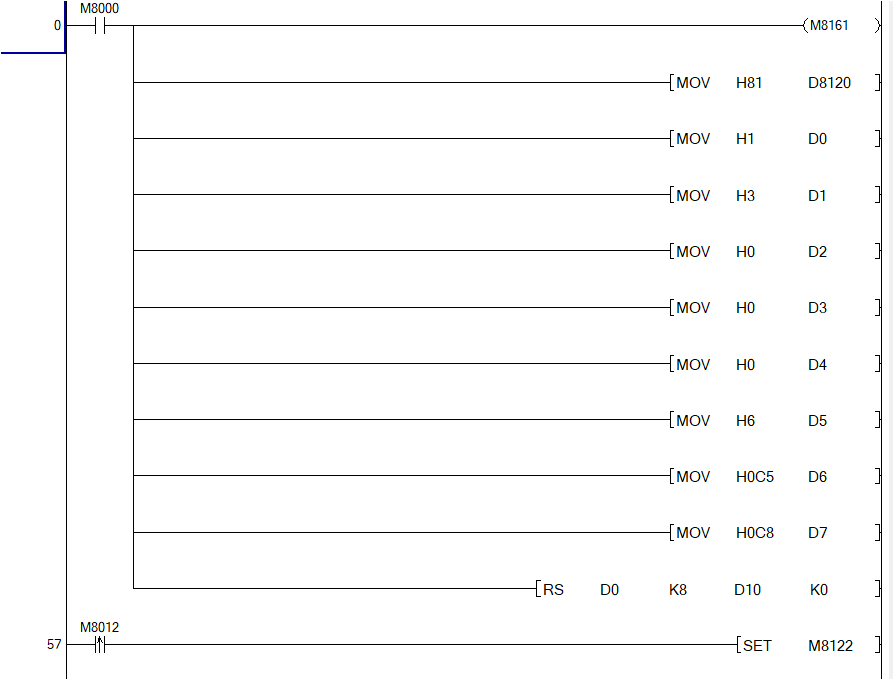

试试看这个能不能读取,
格林
我听到了花开的声音,也看到了花落的结局.
162 个
3419 点
3784 分
在线时间: 62(小时)
2011-06-08
2026-05-22
查看格林的
发表于: 2025-10-07 21:14
试试看这个能不能读取,站号1,波特率9600,数据位8,停止位1,无校验。监控D10之后的连续多个寄存器是否有数值变化,再解析一下就可以了。
