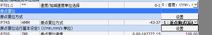

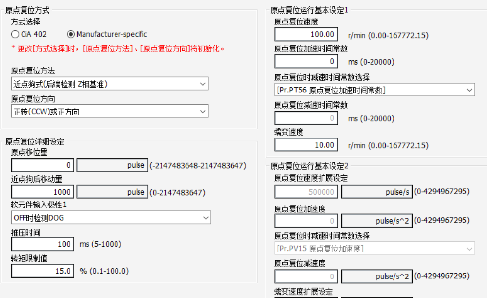

用了一个网线的JET伺服,我把限位和DOG信号接在那个焊接的头上了,监控信号也对,伺服设置里有好多回原方式,我选了DOG的那些,都不动,要怎么搞?有大神解答吗?

回原点要写程序的,控制模式为6,控制命令为h1F. 把你程序截图看看怎么分配地址的,
程度有写,程序没问题,主要是怎么设置这个回原的方式
