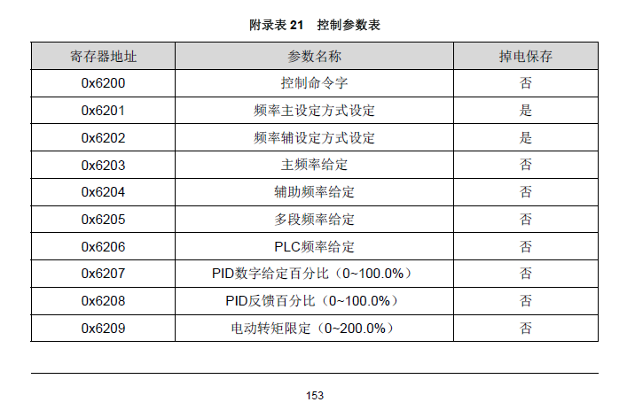

大家好,本人刚刚接触程序这块,现在手里搞到一个程序,自己研究,但是程序里的通讯与我买的变频器不是一个牌子的,现在自己研究通讯不上,想请大家帮帮忙。我买的是SMART200  ST60 PLC,变频器的说明书在下方,我想要实现变频器的启动与停止,还想要读取变频器的输出转速,不知道能不能实现,希望大家帮帮忙,谢谢。

可以的,启停通过端子,调速和读取输出转速通过通讯。看一下附录的通讯协议,编写smart PLC的modbus rtu程序轮询读取。

我想的是全部用通讯控制,问题是这个16进制的算法搞不明白,不知道要怎么算

1查出相应功能寄存器地址,在电脑用串口助手与变频器通信成功。
2编写轮询程序。

我就是连变频器相应的地址都不知道怎么找啊,太难了。

modscan连接一下
40001之类的地址
不同品牌不一样

通讯参数在H0组。
地址就在H0-02  ,默认值是1啊。地址不是16位的吧。

153页开始,能找到寄存器地址,
16位地址换算,换算的数值+1,在最前面加4,如十六位地址6200换算成十进制后=25088,最终地址425089,
