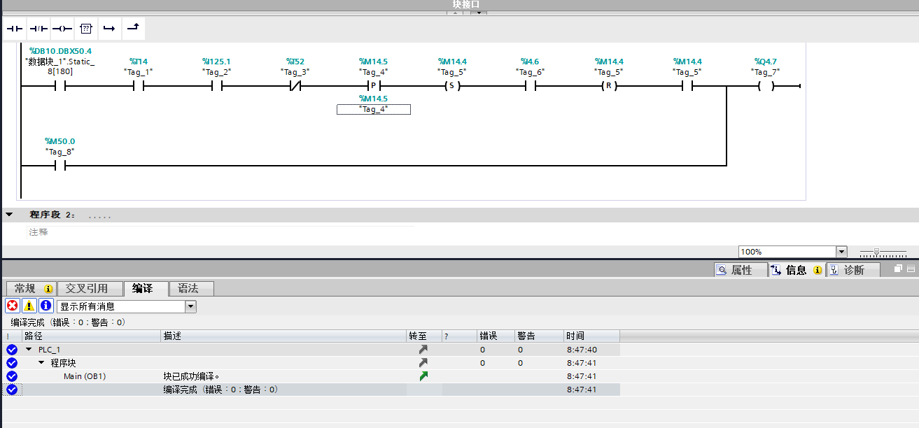

发表于: 2025-09-19 12:06
O M 50.0
O(
A DB10.DBX 50.4
A T 14
A(
A I 125.1
AN T 52
FP M 14.5
S M 14.4
A I 4.6
R M 14.4
A M 14.4
= Q 4.7
各位大神,这段程序翻译成梯形图是什么样子的。哪位能指点一下。谢谢!

发表于: 2025-09-22 08:50
逻辑成立的

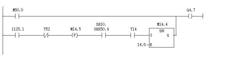

发表于: 2025-11-21 15:24
误导别人,真正的逻辑是这样的
