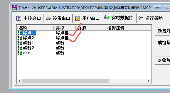

第一步,准备两个浮点型变量。一个作为原始数据(类比液位),另一个作为查表数据(类比体积)。其它变量是方便监控查表过程的,辅助变量,可有可无。

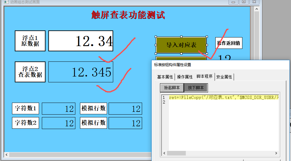

第二步,做一个画面,把刚才的变量显示出来。注意第一个浮点数要可输入的,其它显示即可。在下载到真实触屏前,需要加上导入导出按钮,方便把处理好的对应表放到触屏里。应用文件复制脚本,详细请在软件内查看帮助文件,不多介绍了。

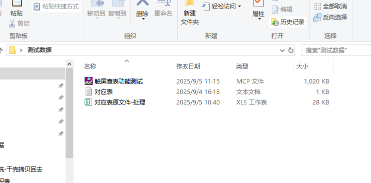

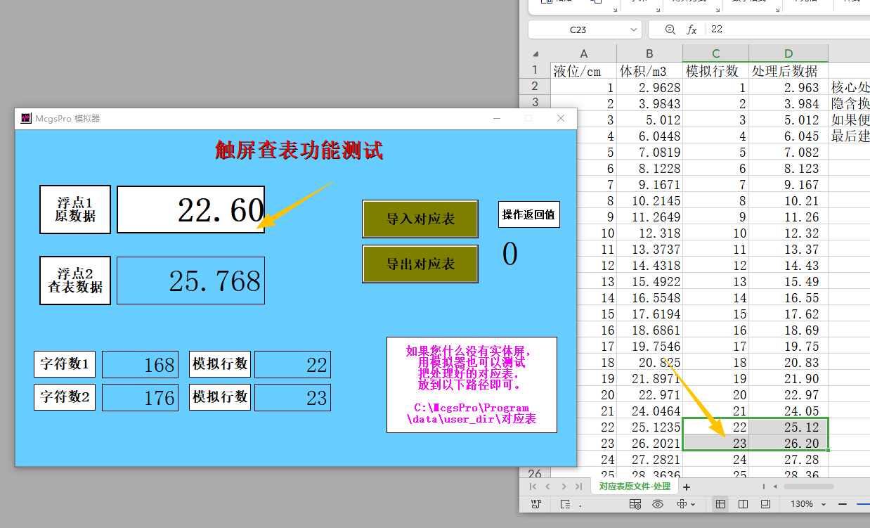

第三步,也是最重要的一步,处理数据对应表。它是要导入到触屏里并被我们后续脚本查阅的。详见第一张示例图里右侧的处理后数据,它的有效数据位是5位。例如2.963/11.26/101.5。请自行理解一下。再新建一个文本文档,格式编码是UTF8,最后把数据列(注意只粘贴有效数据)复制到文本文档中保存即可。这样文本文档中每行数据由8个字节组成,5位有效数据+空格+2个字节换行符。当然根据您数据的长短可任意组合长度,但是数据长度要统一,方便后续脚本查阅。

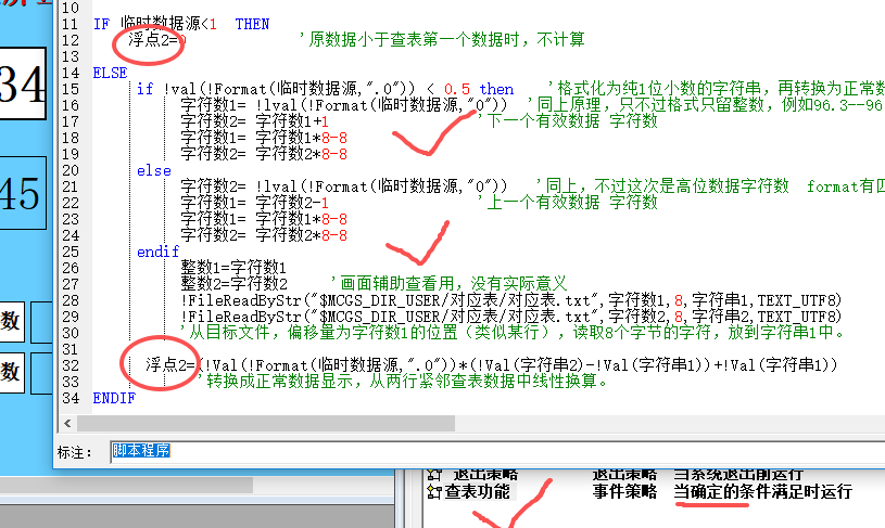

第四步,建立查表逻辑和数据处理。核心脚本如图。我们首先对小于查表第一行的数据赋值0。之后判断数据正常后,取原数据的整数部分进行判断,例如96.3我们就查阅第96行起的8个有效字符。它的查询起始地址偏移量就是96*8-8=760。当然要注意format函数有四舍五入的属性,例如96.7取整就是97。所以查询地址偏移量要做调整。最后思考表格分辨率的问题,刚才举例的数据都不在表格的整行上,那我们就直接查出相邻两行数据,中间线性转换一下就行。这样就保证了数据的连续性。
