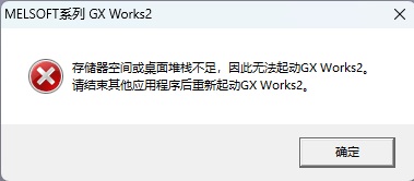

Works2系统起动失败,存储器控件或桌面堆栈不足,因此无法启动GX Works2。自己的电脑上出线可以理解,有可能丢失文件啥的,但是远程的时候,远程电脑上2台都一样的问题,其中一台还是刚安装系统没半个月,因为是工控电脑,系统里面也很干净,没有乱七八糟的软件,是不是最近系统更新了造成的,最近有没有类似的

不是有大把帖子了吗,卸载掉最近的windows更新就可以了

我咋没找到啊

不行就重新安装软件

根据1楼指导,卸载了9月份的系统更新 KB5065426 后正常,非常感谢
