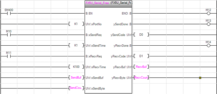

最近用GX3编程,发现用RS怎么都提示错误,是不是Fx5U只能用RS2不能用RS指令?还是我哪里写的不对?

RS2比RS高级些

应该是溢出了

用功能块吧
