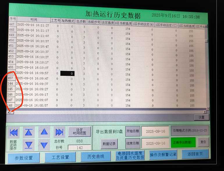

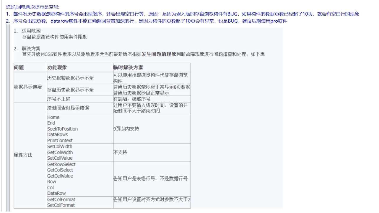

mcgs 嵌入版 7.7(1.7)
序号乱了,有时候序号还有负值,还有空行
昆仑通态客服说,这是bug,而且软件也不在更新

这是bug

后来就只翻页,不定位,而且增加一个一次最多翻50页的按钮,也加了一个最大翻页的页数,变相的便于用户快速查找某个时间的数据,在一定程度上至少翻的快了,毕竟大部分查找历史记录都是看相对比较近的日期的数据,一般不会翻几年前的数据
