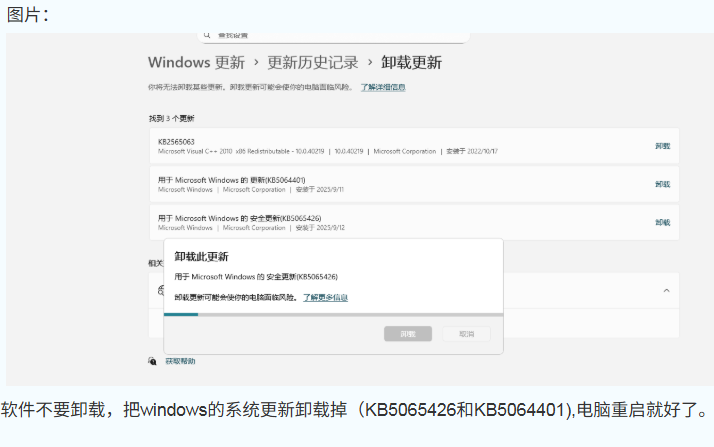

"解压缩附件,把msrd3x40.dll复制到C盘根目录,双击 新路径.reg 更改文件路径,就可以运行GX2了。要恢复原来的路径双击 恢复原路径.reg"
亲测有效,不用卸载系统更新。
今日测试此方法,可以与QPLC相连,读取程序,监视程序。
十分感谢!

官方已经更新了1.631H版本

最近经常出现,都是重装软件就可以了

引用第5楼夜空会飞的鱼于2025-09-18 09:02发表的  :
[attachment=314720]    我就是这样弄好的
按照日期,卸载最近的更新就行,不一定是这两个更新文件

一直用的win10,新系统对软件的兼容性差,要等几年稳定了再用吧

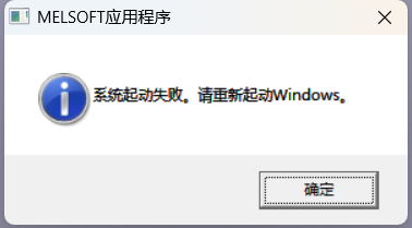

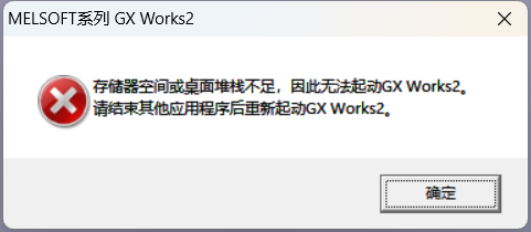

引用第41楼小情绪8于2025-11-25 08:50发表的  :
最新版确实出来了11月18号发布的
https://lite-cdn.yangbentong.com/f19fb95e-eda6-49ba-af93-70ddce588269/c707337f-4816-4c18-905e-8eb6f26fead3.zip?attname=GX%20Works2%20Ver%201.631H.zip
没用,还是会发生

GX Works2更新到1.631H版本问题还是没有解决

是因为Win11操作版本25H2的问题,不要装25H2,装24H2或者之前的,有的新电脑买来直接是Win11   版本25H2,需要重装24H2的系统,具体的打三菱的电话问,他们发布过一个邮件,针对Win11的说明
