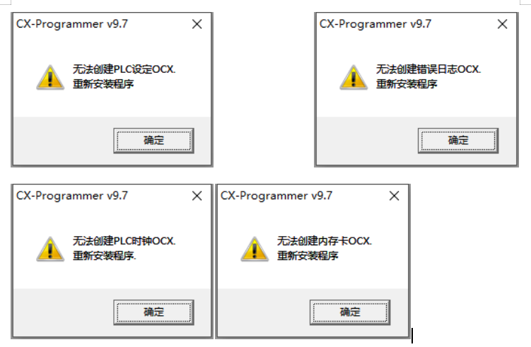

有没有大神指导一下 这是什么问题,我重新卸载安装了一遍,打开软件还是出现这种问题,是缺少什么文件了吗 应该怎么弄

卸载软件卸载重新安装试试

试过了 还是不行

WIN系统重新安装,然后在安装欧姆龙软件。不要安装错了。

重装系统吗?

是不是没卸载干净  用欧姆龙官方卸载软件 卸载 试试

用的就是欧姆龙官方软件卸载的

是的,所有卸载都不可能卸载干净的,只有重新安装系统,打好补丁,在安装欧姆龙软件,这样可以彻底解决软件所有问题。
借楼同问,能不能使用?

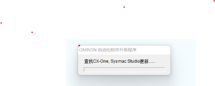

在线升级

我之前安装了精简版的就是这样的状态,后面是安装了9.8版最新的解决了。

你可以去看看 这个 卸载看看  重装系统比较麻烦 http://www.ymmfa.com/read-gktid-1772133.html
