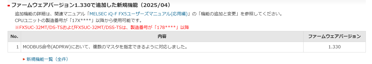

FX5U新固件版本将支持MODBUS多主站功能
yuxilu
78 个
188 点
997 分
在线时间: 219(小时)
2015-09-05
2026-05-09
查看yuxilu的
发表于: 2025-09-12 12:43
FX5U 固件版本:1.330版,添加的新功能:MODBUS在命令(ADPRW)中,可指定多个主机。
※FX5U CPU单元的制造编号从「17X****」以后可以使用
※ FX5UC-32MT/DS-TS、FX5UC-32MT/DSS-TS生产编号为178****以后可以使用

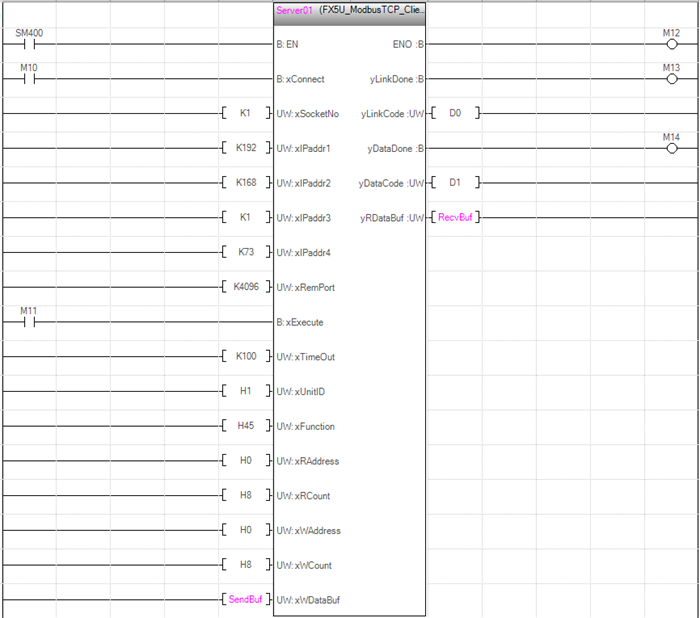

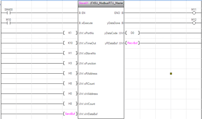

下载积分:+1(洱海雪) 请教下如果2个主站,怎么 ..

引用第1楼ymmfa于2025-09-12 20:46发表的 :
已经用上了
什么意思 可以再加一个485 做两个主站?

是本口的,还可以加一个模块?
