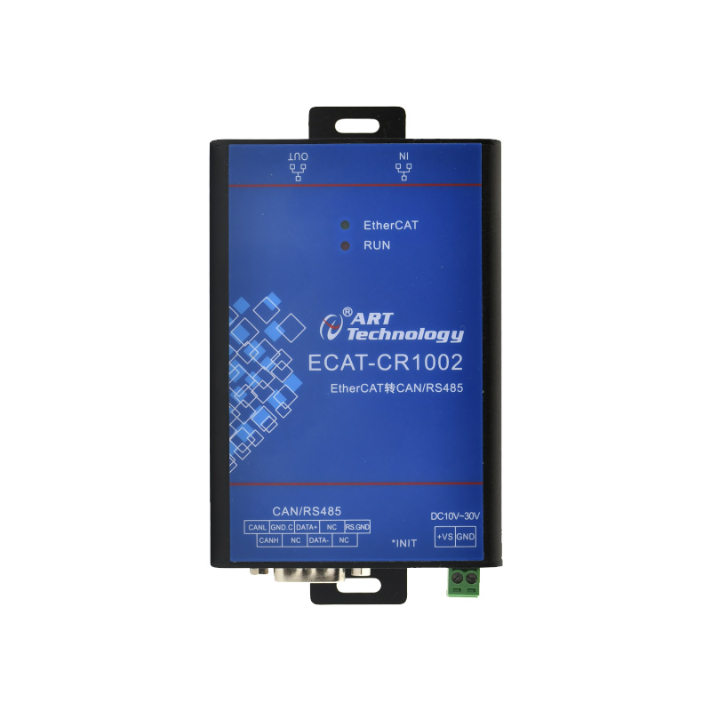

品牌:阿尔泰科技
型号:ECAT-CR1002
       ECAT-CR1002 为一款 EtherCAT 转 CAN/RS485 模块。提供 2 路 EtherCAT 总线接口,一进一出。一路 CAN 总线接口,实现 EtherCAT 与 CAN 的相互转换,一路 RS485 总线接口,实现 MODBUS主机功能。
       本模块 CAN 通信频率与DC 周期相关,模块 EtherCAT 总线接收到 1 帧数据后启动 CAN 发送,循环发送使能的节点数,发送间隔为设置的静默时间。1M 波特率下 DC 周期 1ms,最多通信 6 帧数据,3 收 3 发。PDO 最大可以设置 16 通道数据,因此 1 个 DC 周期最多可以有 16 帧发送,16 帧接收。
        RTU 主站最多可支持 10 个从站模块,每个模块可设 64 路数字(线圈)输出、64 路离散输入、
16 个输入寄存器和 16 个保持寄存器。主站以设置的轮询周期依次发送读取命令,收到回复后,数据更新标志值加 1。EtherCAT 口循环回复各从机数据,如果收到写命令,485 口向相应的从机写数据后继续轮询读取。
