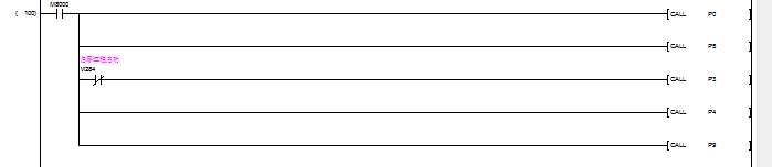

今天看到一个程序,有同时调用多个子程序,具体工作机制流程不了解,在这求教了

也是从上到下执行的

主要分程序段 每段做什么工作 比较好写程序 逻辑清晰 程序都清晰

调用完第一个 回来再调用第二个

不要看成一体,那个是为了简化,方便, 你把那条竖线干掉, 在前加上都加上第一行的开关,一目了然
