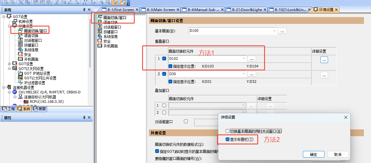

怎么设置可以把窗口画面关掉?

如图,怎么设置才能关掉图中的窗口画面,用的三菱的GT Designer3

窗口画面的地址给0就关闭了

方法1:往控制弹窗的地址里面传0
方法2:勾选后,弹窗右上角会有个“X”,点击就可以关闭
