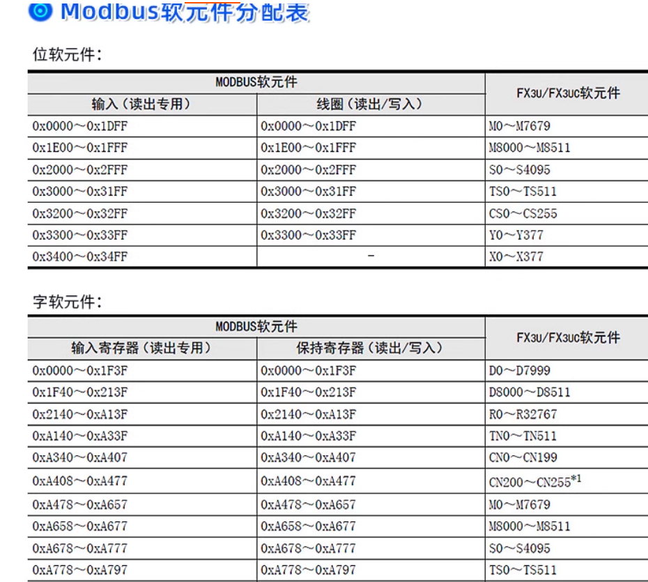

三菱FX1N的MODBUS表是多少有大佬知道吗,手册找不到

就是要像下面图片这种MODBUS表

你这个FX1N不行,做从站得3U,3G加ADP通讯模块。
