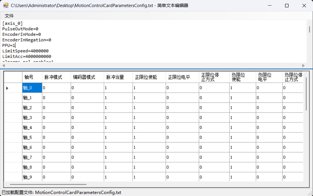

       最近厂里有块带Ethercat的运动控制卡和带Ethercat的步进驱动器,于是想做个界面让它们动起来。步进电机简单的动起来后就想做个和厂商一样的文件配置界面,试了几天真的有点崩溃了。只是一个DataGridView怎么都配置不好,感觉C#太难。请问兄弟们怎么才能提升自己???
这是厂家测试软件文件配置界面
这是我的,上面部分是配置文件的内容(txt格式文件),下面部分是格式显示.

    1、你是总线不是哪来的脉冲+方向?
    2、参数可以多种方式,最简单的ini和xml,序列化和反序列化,文本是最差的,对应关系容易乱

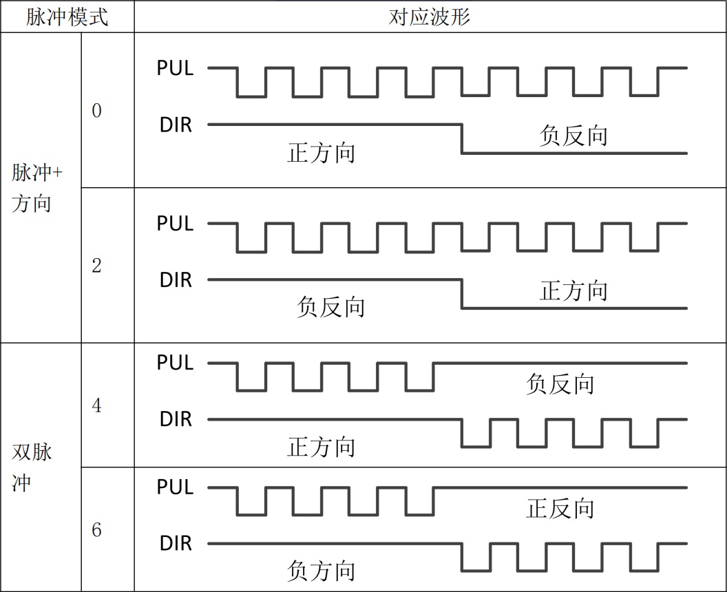

    1、我也不知道总线哪来的脉冲+方向,我到现在还没用过总线型PLC等,这还是我第一次见运动控制卡,更是第一次见总线型的运动控制卡。厂家资料介绍板卡总共可以带32总线 + 2脉冲轴,但实际情况是板卡上有4个脉冲轴接口、配置文件里总共可以配置28个轴。0~3号是脉冲轴,4~27号是总线轴。只要调用厂家dll库打开总线主站后,总线轴的使用和脉冲轴是一样操作的。
    2、厂家提供的测试软件读取和保存都是txt格式文件。每个轴的参数格式都是一样的,封装一个完整的轴。每个轴包括包括41个相对应键值,只需要查询轴参数对应的值就行。

    脉冲本质是频率吧, 方向是 左 右 ,正, 反, 上, 下. 那么0 ~ N的数字代表了方向 左 右 ,正, 反, 上, 下等含义, 那脉冲+方向0,是不是可以理解成:某个方向, 某个时间需要多少频率, 还是不要去理解概念名词,要理解本质, 概念名词很容易昏乱, 比如:概念词 :二次电路, 本质就是控制电路;   比如概念词: 信号, 本质就是某个机械动作到达位; 有电没电,的区别
