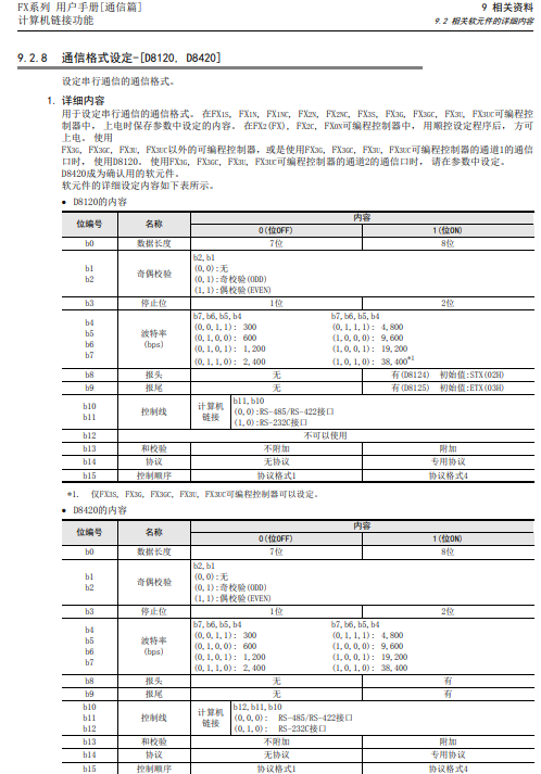

自己网上找的手册,同时B站上看了视频,为啥两个文档的D8400中的设定方法不一样呢?是我找错了吗

1楼  发表于: 2025-08-30 16:05
一个是8400,一个是8120

2楼  发表于: 2025-08-30 17:18
三菱就是这样,不同的硬件,不同的系列都可能不一样。
按常理FX2N和3U应该大差不差,但很多固定的寄存器就是有区别,你应该去查你所使用硬件相关的说明书。
比如你用3U的485MD模块,你就去查485MD模块用户手册,如果你去查FX3U通信手册,可能又不一样。

描述:样本
D8120  跟D8420 样本

5楼  发表于: 2025-09-01 12:37
好的嘞,感谢大哥指点迷津
引用第2楼fczxjh于2025-08-30 17:18发表的  :

6楼  发表于: 2025-09-01 12:38
好嘞,看来我是我是找错说明书了,感谢大哥指点
引用第4楼cvlsem于2025-08-31 11:08发表的  :
D8120  跟D8420 样本

7楼  发表于: 2025-09-01 12:41
太马虎了,看错啦
引用第1楼成缘一会于2025-08-30 16:05发表的  :
一个是8400,一个是8120

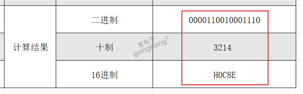

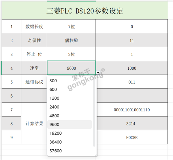

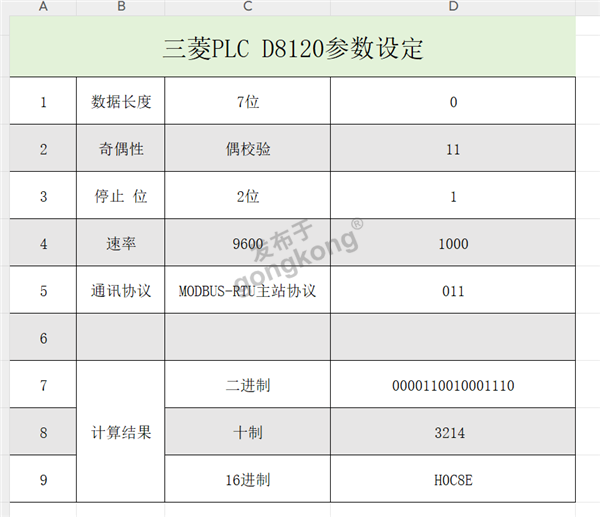

用这个excel表格可以轻松设置8120很是方便
附件: FX系列D8120配置.xlsx (376 K) 下载次数:16
