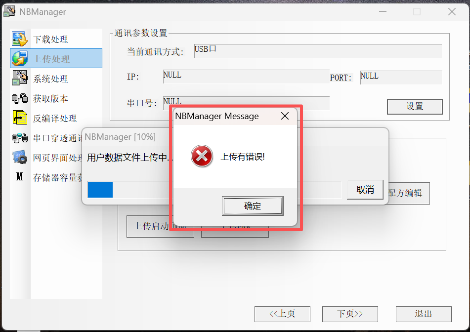

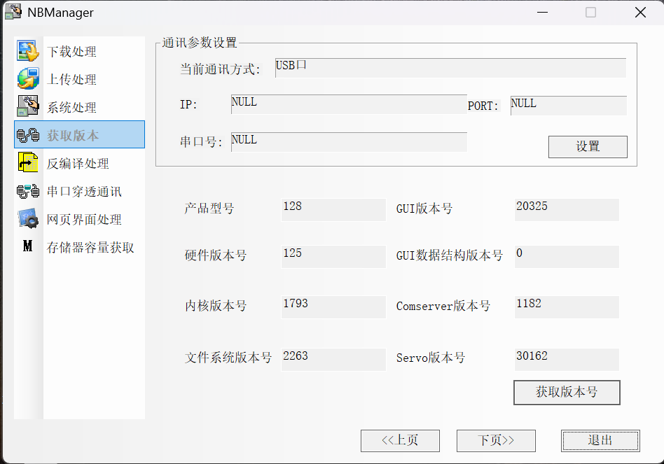

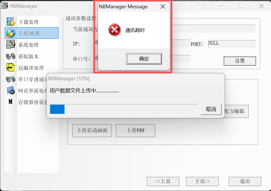

前同事离职了,旧设备需要维护,上传密码应该是对的,但是上传过程中报错(如图),请教是什么原因呢?是软件版本还是固件版本问题吗?还是设置了禁止上传?第一次用欧姆龙的触摸屏,确实不太懂。
[ 此帖被linzm0238在2025-08-25 11:21重新编辑 ]

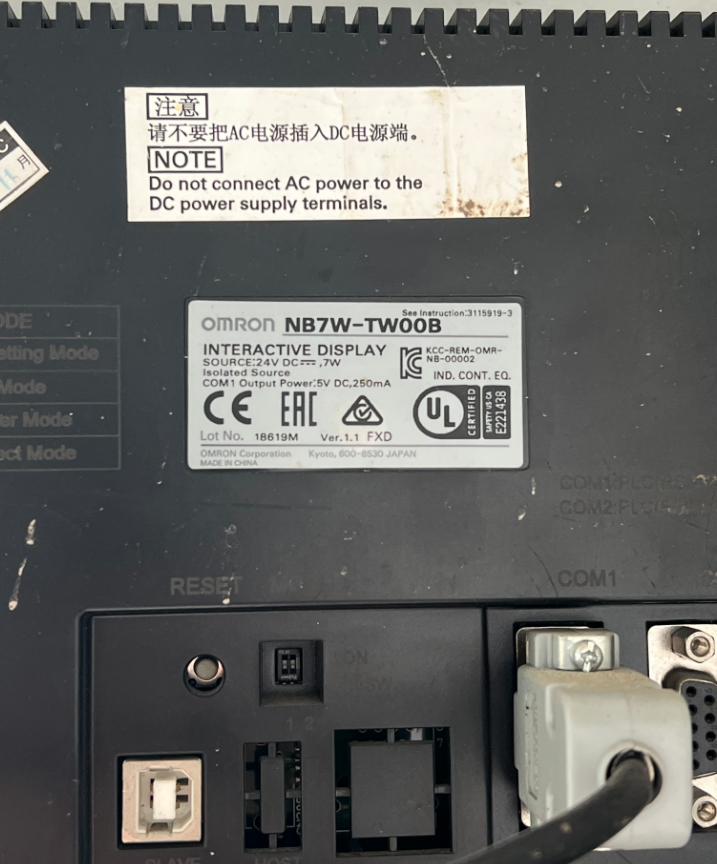

触摸屏型号是这个

这个是旧版的触摸屏,去年就不生产了,你用的软件可能是新版的,不兼容
eledesigner
懂一点点
2114 个
2382 点
3464 分
在线时间: 2559(小时)
2009-08-21
2026-06-12
查看eledesigner的
发表于: 2025-08-25 13:20
用win xp 系统
