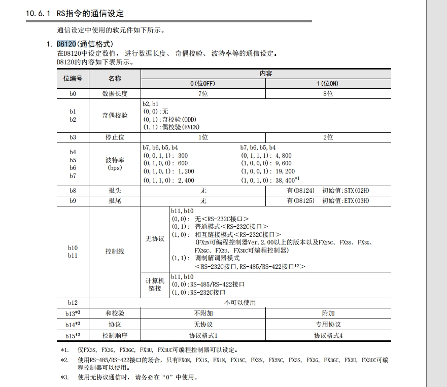

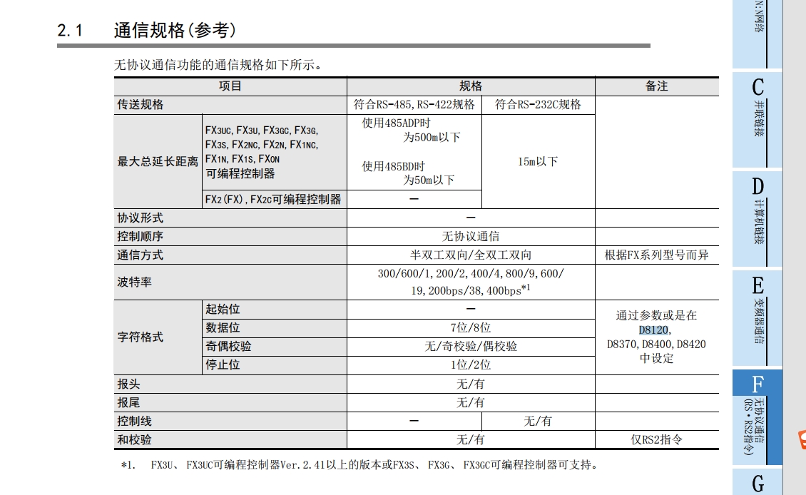

如题,我现在是FX3U和压力表通讯用的ADP模块,我看手册波特率不能设置57600,仪表固定57600,请问FX3U可以设置57600? 谢谢各位了

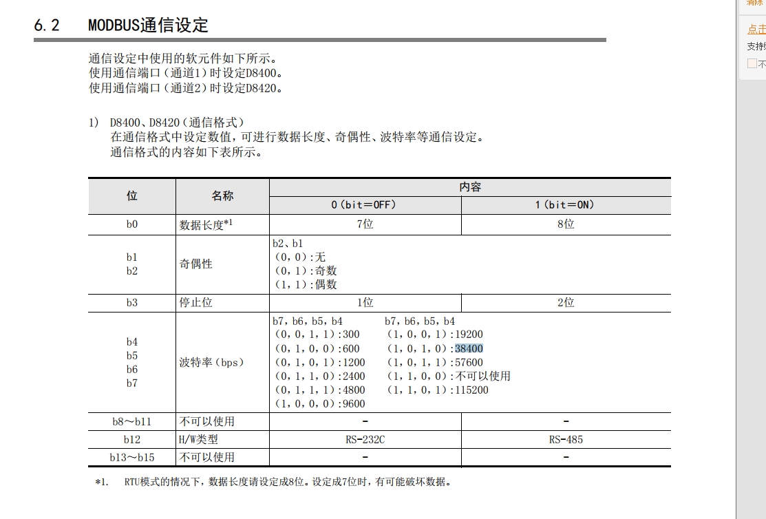

手册找到了,S/N码127以后得支持波特率57600

这个东西,分协议的,分指令的主要看你用啥协议
