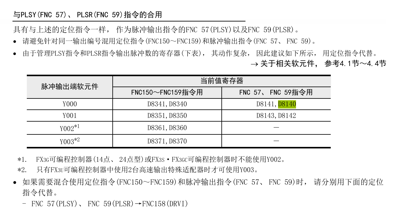

D8340 当前位置位置寄存器
D8140 当前脉冲脉冲寄存器
脉冲就是距离,D8340当前距离感觉也就是当前脉冲,区分不出两者的不同

不一樣當位置和脈衝1:1時一樣但如果位置和脈衝不一樣時就有所不同

d8140在fx3系列中尽量别用,应该是为了兼容fx1系列的,结果兼容了个寂寞

D8140是以前FX1S 1N 2N时用的,FX3也可以兼容,但尽量用D8340为好。
