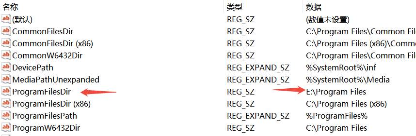

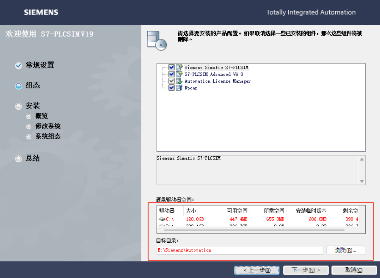

在安装的时候发现修改不了系统盘,于是乎就去后台修改了结果还是无法安装并且是红色的,有没有大佬知道这是怎么回事

C盘太小了 才447MB,安装其他盘也会占用部分C盘,清理C盘或者给C盘扩容

同意1楼的看法
建议
博图软件安装偶数不装奇数版本,例如V16、V18、V20

c盘1g都不到了,你用这个电脑不卡吗
