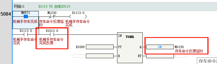

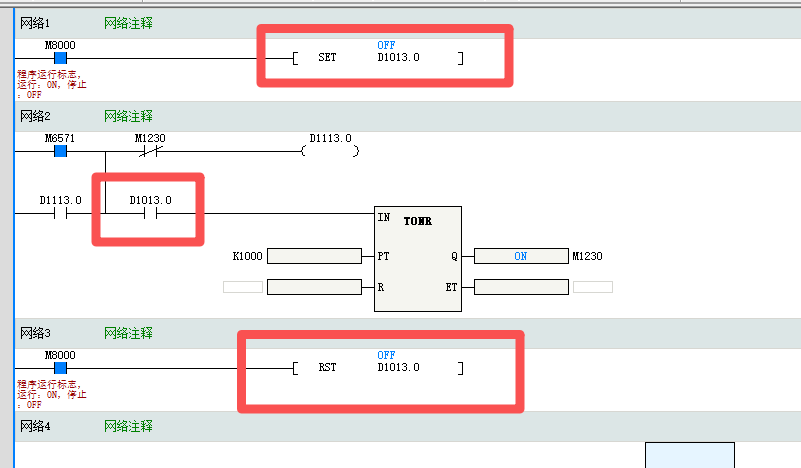

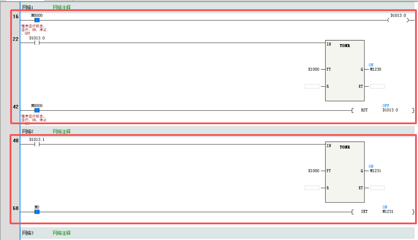

汇川H5U的TONR定时器指令有bug

引用第4楼yerong于2025-08-21 14:54发表的 :
觉得基本指令不会有啥问题 估计双线圈了
或者写在子程序条件不满足没调用
逻辑控制有问题,导致两个D接通了。

你的这个截图说明不了问题,PLC软件的状态显示是在周期结束后,但是PLC内部寄存器是根据指令实时变化的,在这条指令的前面它还是ON的状态
