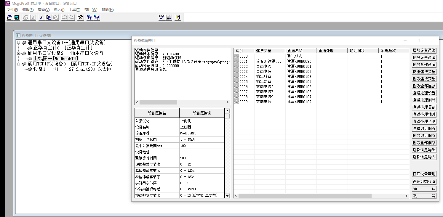

现场遇到 一个小 项目,用昆仑通态485采集金顺怡 整流器 电流 和 电压反馈信息 ,我查看用到的是采用 报文的信息去 采集反馈信息,程序如下;
IF 请求站号>=1 AND 请求站号<=2 THEN
写命令="05303"+!str(请求站号)+"61310D"
!SetDevice(设备0,6,"Write(写命令)")
反馈站号=!Val(!mid(报文,6,1))
反馈电流=!Val(!mid(报文,16,1)+!mid(报文,18,1)+!mid(报文,20,1)+!mid(报文,22,1))
反馈电压=!Val(!mid(报文,8,1)+!mid(报文,10,1)+!mid(报文,12,1)+"."+!mid(报文,14,1))
IF 反馈站号=1 THEN
    反馈电流M_1=反馈电流
    反馈电压M_1=反馈电压
ENDIF
IF 反馈站号=2 THEN
    反馈电流M_2=反馈电流
    反馈电压M_2=反馈电压
ENDIF
ELSE
请求站号=0
ENDIF
请求站号=请求站号+1

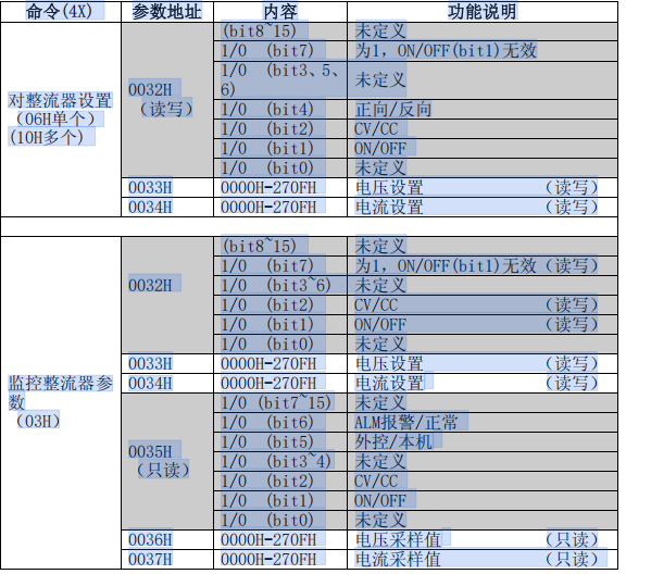

我想请教的是除了采用报文形式采集反馈信息外 ,通过485形式能不能通过连接金顺怡整流器内部寄存器地址的 形式去采集反馈电流和电压信息。
金顺怡整流器寄存器 地址我 截图  在上传文件 里
求 大神 指导

昆仑的不知道,威纶的可以直接读写寄存器,不需要宏指令

参考之前做的也是读电流,电压可以直接读取。地址对应好就行
