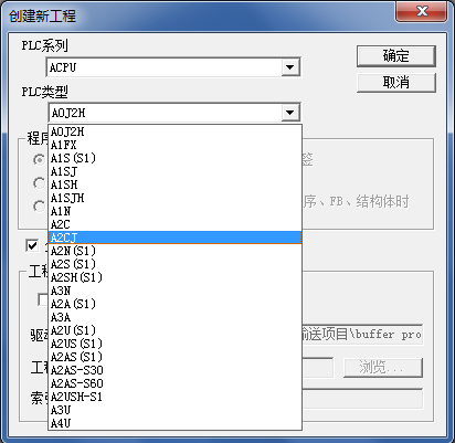

谁有早期的GX Developer 软件分享一个。新版本的装了不能用,我想试试老版本。8以下的,我电脑是win7

三菱 A系列 我电脑装了GX Developer 8.103H和GX8.26中文PLC软件 8.86 都试过,无法使用。A系列PLC 又不能使用work2软件。所以想找一款早期版本的软件试试

程序发上来看看 我现在用的版本GX Developer 8.103H 我现目前还没发现程序打不开的

不是程序打不开,是软件不能用,能安装,能打开,但是新建的时候就出错,所以根本不能用

考虑操作系统方面的原因.GX Developer 8.103版本支持A系列的.WIN7-64位系统完全正常.
软件在,论坛右上角 工控下载区就有的.
http://down.ymmfa.com/?type=soft

引用第4楼sealing于2025-08-20 13:28发表的 :
试了一下,新建项目,打开,仿真,正常。
