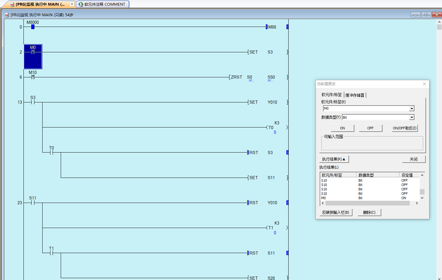

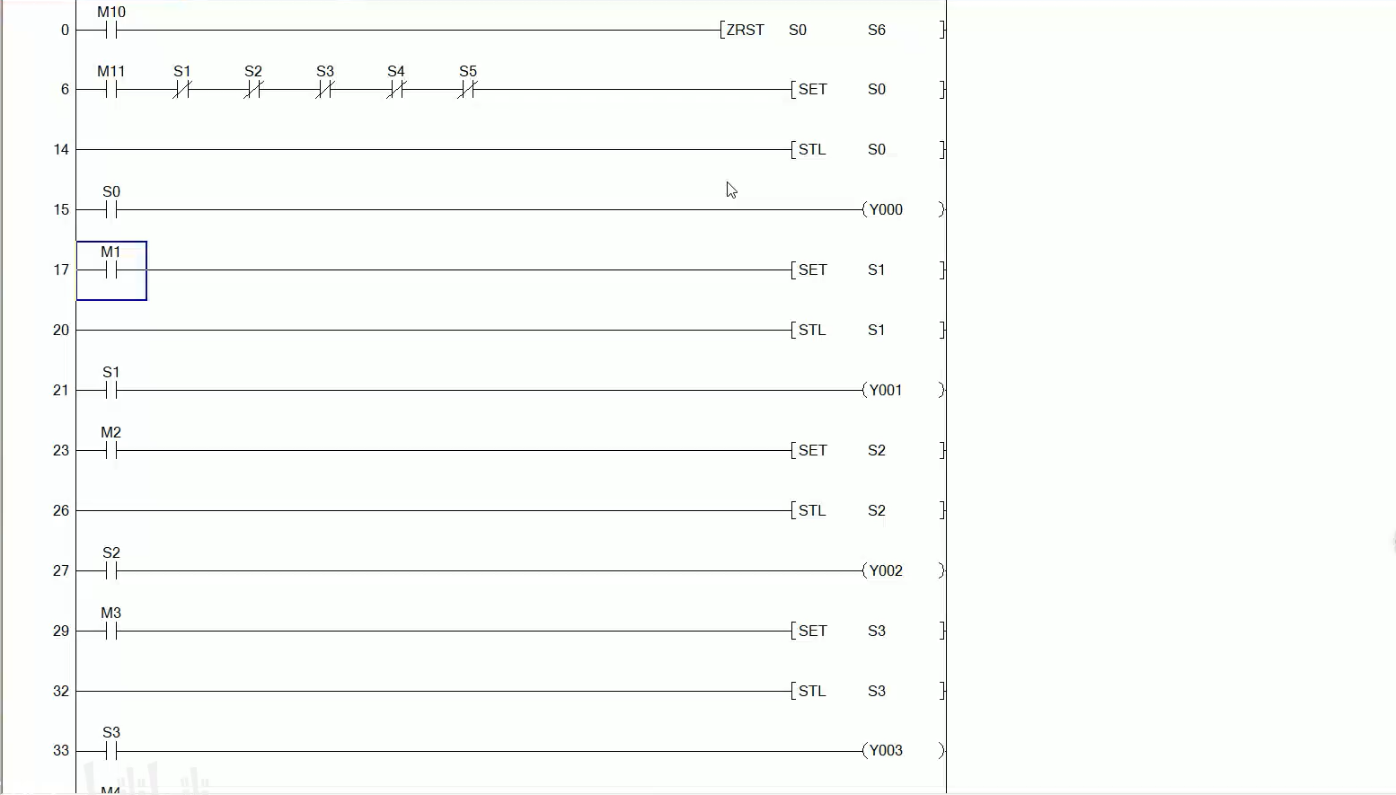

步进程序的教科书式写法式这样的,但我看别人写的就是直接用S开始了没有用STL。我试了下不行不知道哪里没有操作对吗

不用STL就是当普通的辅助继电器用呗

已经验证好了,不好意思问了这么低级的问题!特意附上测试的图片给后面来的初学者一点借鉴

用赋值万能大法
赋值确实好用!我贴别喜欢传送!不过c多重嵌套的程序S指令还是有一定好处
