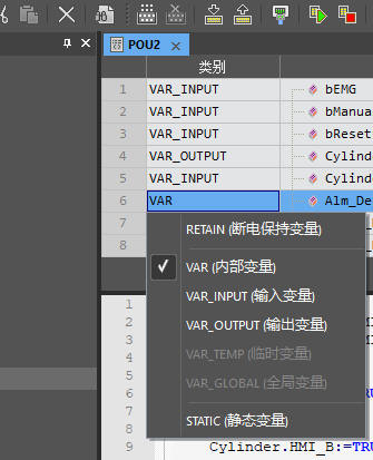

这个软件FB块没有INOUT类型的吗,大家有没有用过的

没有 IN_OUT类型 需要变通一下 定义一个IN 和一个OUT
IN在FB第一行扫到 OUT在最后行输出
主程序调用这个FB的引脚 IN与OUT用同一个值 IN_OUT这个类型至少半年后才有希望加入

这软件还有很多没完善,用起来很不方便,还是汇川用得顺手点
