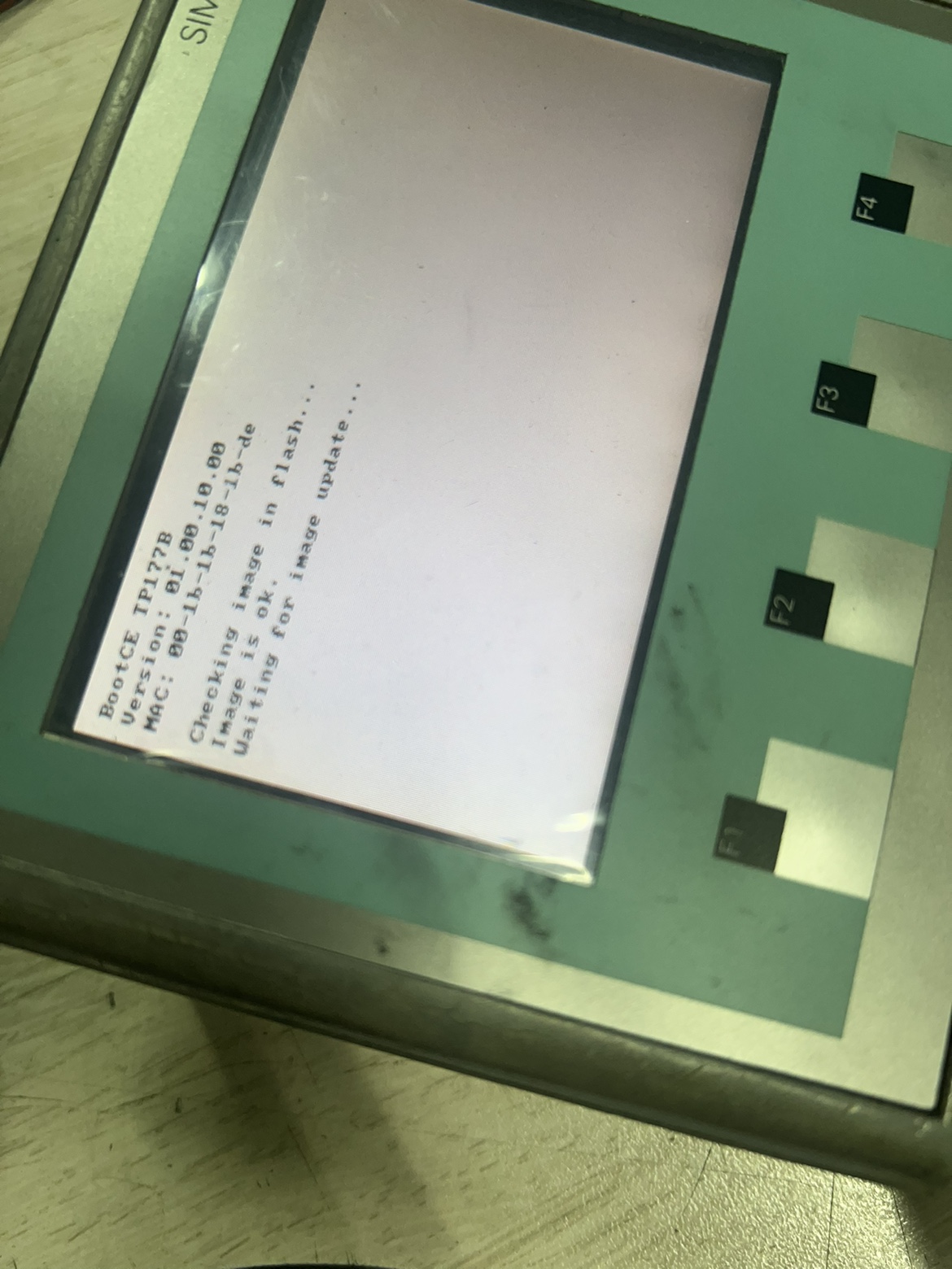

我有一个触摸屏TP177B-4进不来系统,卡在刚刚开机画面,这个在吗处理,是刷OS吗,请教各位大神!

新组态一个空画面刷进去,再把需要用的画面刷进去,有可能是你的某个画面的变量超限了

重新下载

直接更新OS,
品牌的HMI通病.
