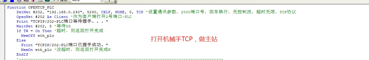

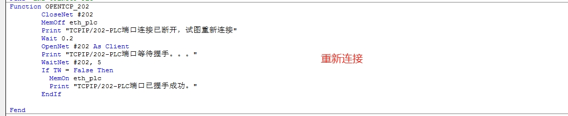

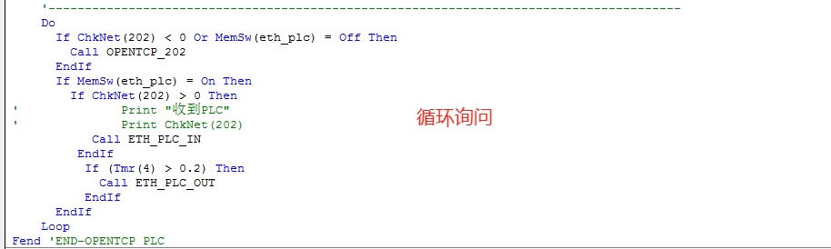

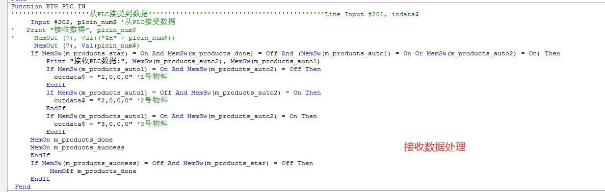

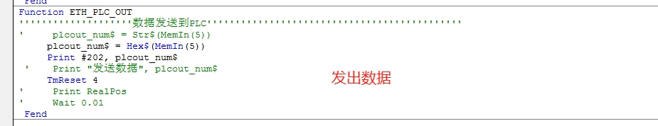

开始先打开TCP,如果打不开,那就执行重连子程序,如果打开了,那就执行发送程序和接收程序
微信hui530527 b站账号,梦雨天涯1991
