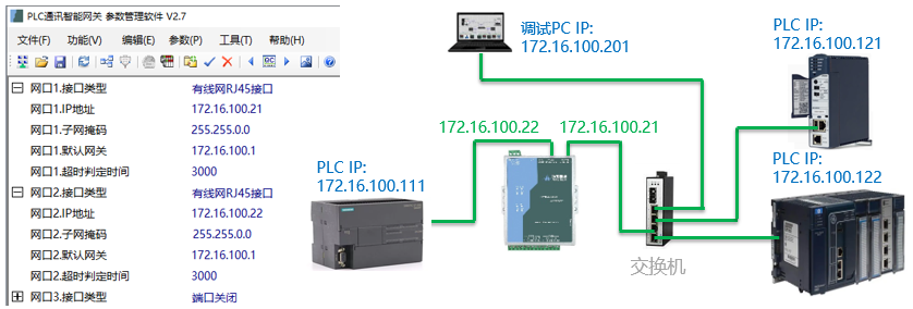

    无需PLC内编程开发,也不用组态,只要在智能网关配置数据的起始地址和数量即可。毫秒级通讯速度快,支持热插拔,断电断网后能自动恢复运行。 以下是几种常见的网络结构示意图:
一、同网段的PLC之间通讯: IGT-DSER智能网关的两个网口设置为同网段,每个网口是独立的子网

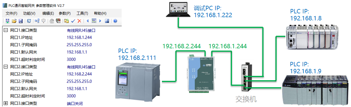

二、跨网段的PLC之间通讯: IGT-DSER智能网关的两个网口设置为不同的网段,每个网口是独立的不同网段的子网。

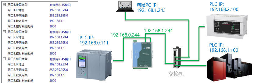

三、多网段的PLC之间通讯: IGT-DSER智能网关的两个网口设置为不同的网段,同时开启网口3设置为第三网段,该智能网关没有实际的物理网口3,自动将IP绑定到物理网口2,作为网口2的第二IP。
