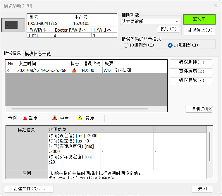

FX-5U报错H2500 求助

程序无报错 看不出来问题在哪里

程序发出来看下呗

看门狗超时了,看一下是不是太多循环了

计算时错误,应该是有数据异常,重新检查数据
