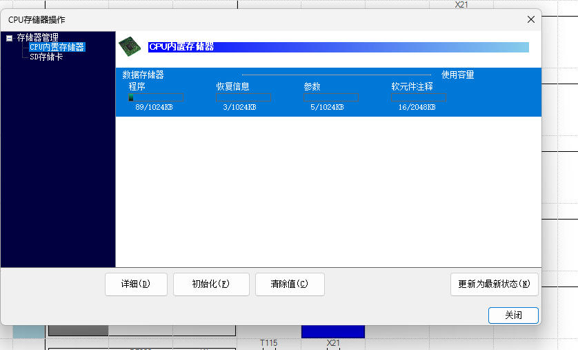

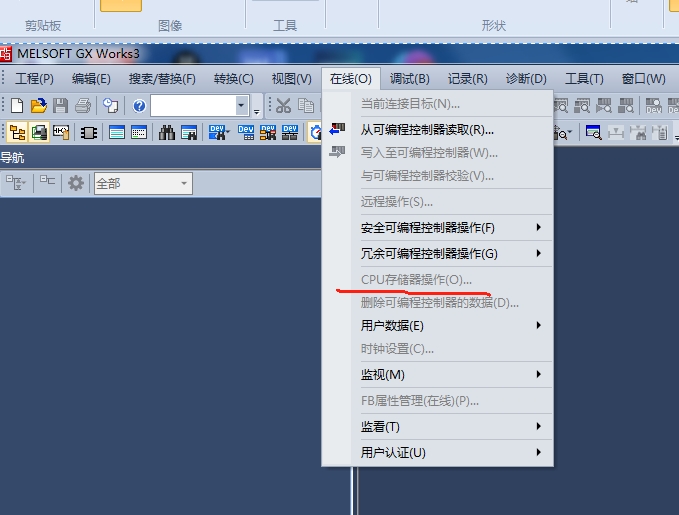

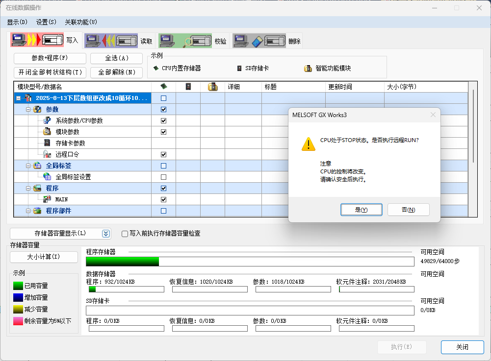

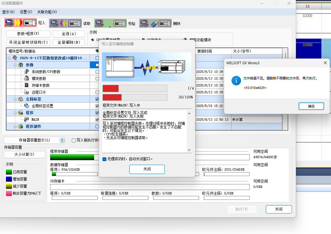

请问 同样的两台设备 一台能正常刷 一台就刷进去报错 什么原因

同样的程序同样的参数,硬件也都是一样的

格式化

格式化不行的PLC

然后初始化么?

初始化一下就可以了·谢谢

格式化,清除数据

PLC固件版本不一样,
