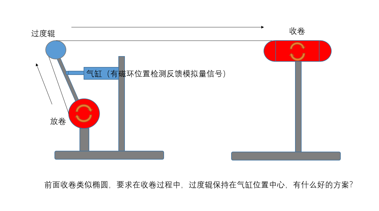

这个大家有没有什么好的方案,我实在想不出啥了

这个是常规的收放卷自动张力控制模式啊

能细描述一下"过渡辊保持在气缸位置中心"是什么位置?

如果材料厚度都一样,那么估算收卷一圈长度,放卷速度与之匹配就好。放卷如果有编码器,可以算一下线速度,逐渐加速就行了

这个收卷结构有点像电机绕组线圈,

电子工业出版社出版的杨公源主编的一本 可编程控制器【PLC】原理与应用中有案例
