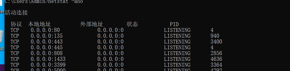

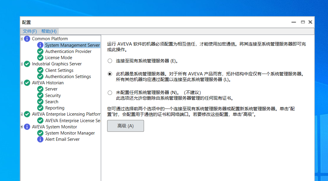

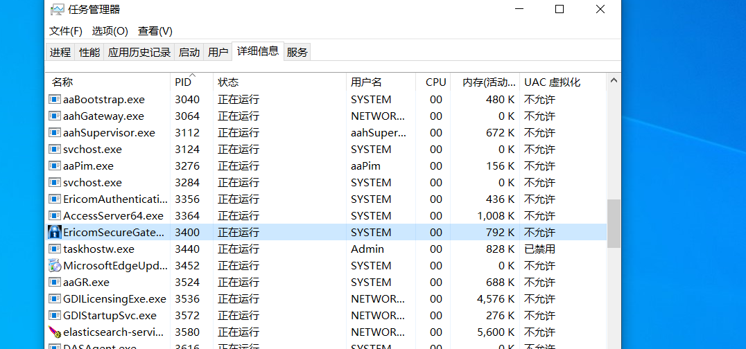

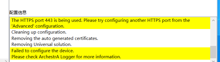

在配置intouch2023时出现以上情况,配置SMS时显示443端口被占用,后台查了一下被图四也是Wonderware的一个进程占用了,想请教这种情况该如何解决?

图1英文里不是说了到高级里更改其它的端口号
