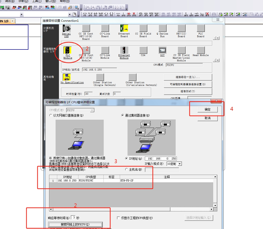

FX 3U的CPU加装了一个,以太网的扩展模块,准备用以太网读取程序,编程软件 传输设置 计算机侧Ethemet Board GX Word是灰色的,不能选择,是编程软件版本的问题么,限制用1.61L版本

是你电脑网卡软硬件的问题或网线的问题

Ethernet
谢谢

按图操作
