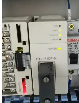

run灯闪烁怎么处理啊,有没有懂得大哥,V:xwjffq

第一个灯闪烁

看下程序有没有问题 要么就是电池没电了

没有使能啊,没配置好吗

解决了 找到原本的参数再写进去就好了 就是不知道为什么
