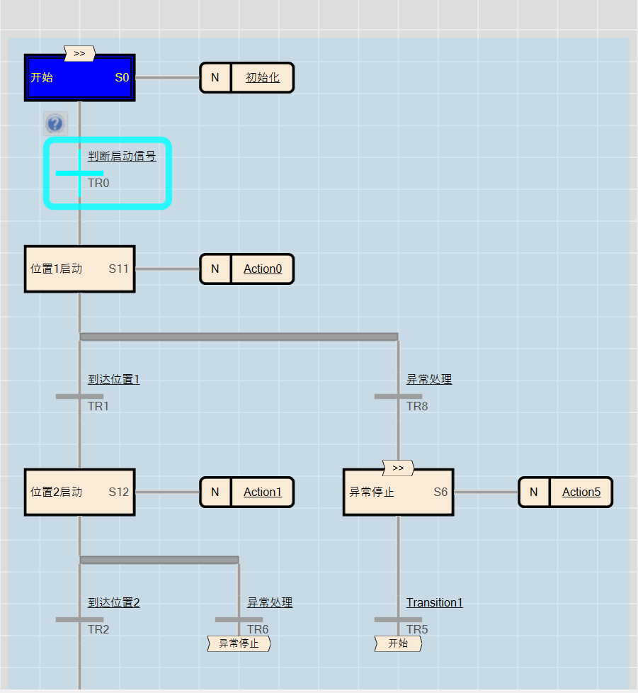

三菱RPLC   SFC程序(块1)已激活但是不自动扫描是什么原因, 很确定转移条件已经满足了,,希望有师傅可以帮看看啥原因

程序 发出来    这个应该跟程序很大的关系

程序有问题,要不就是CPU参数没有设置好。把程序发上来才好看是哪里出问题。

谢谢大家,  已经解决了,  把CPU格式化再重新写入就好了,,
