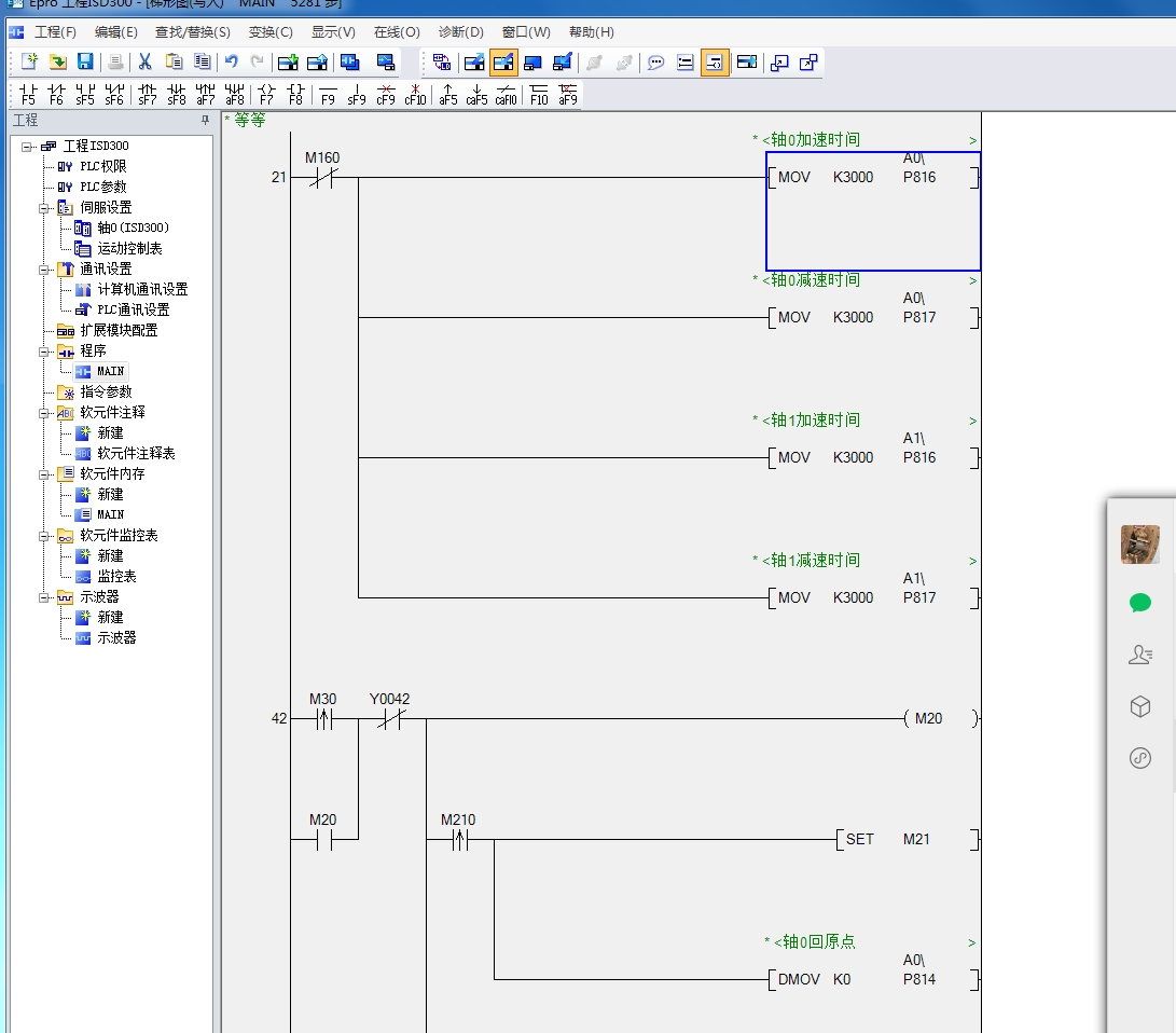

想用微妙伺服做个定量加油采用ISD300 驱动
因为它内置PLC功能,但是相应的轴功能定义PN000~PN***表说明书不全。
那位大神有呢?
附带官网下载的说明书 [upload=1]

买了个GSD300的还是单圈的编码器(也不懂的单圈和多圈的区别~~~~学习了才知道~~~)
自己想象,用编码器记录电机圈数 乘 电机转一圈固定的出油量=需要油量。
没想到越来越复杂了~~~
有在咸鱼买了个ISD300的驱动(内置PLC,想内置PLC了就可以免了个PLC了,体积更小便于携带)
哪知道需要完整的轴参数表~~我晕了。
ISD300直接用PLC控制轴参数,如图
有的PN参数说明书有
有的就没啊~~~~~~
