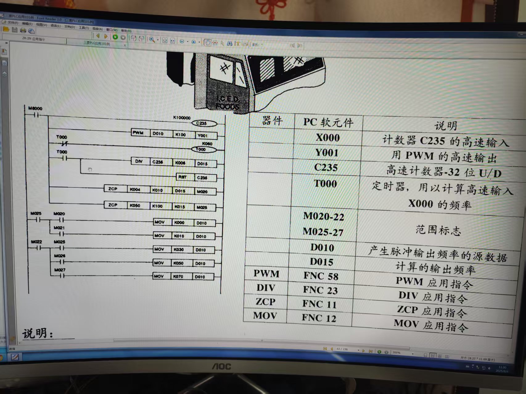

在学习中这段是不是有问题?看不明白。谢谢
第2个区间比较里的 K015 是不是不对?
ZCP K050 K100 K015 M025中的

估计应该是写错了的,三个常数比较没有意义呀,后面的输出结果没有意义

你再仔细看看图片,是不是三个常数

如图理解,K050>K015 M025输出常为on,应该没有问题!

说明书也不是百分百正确
