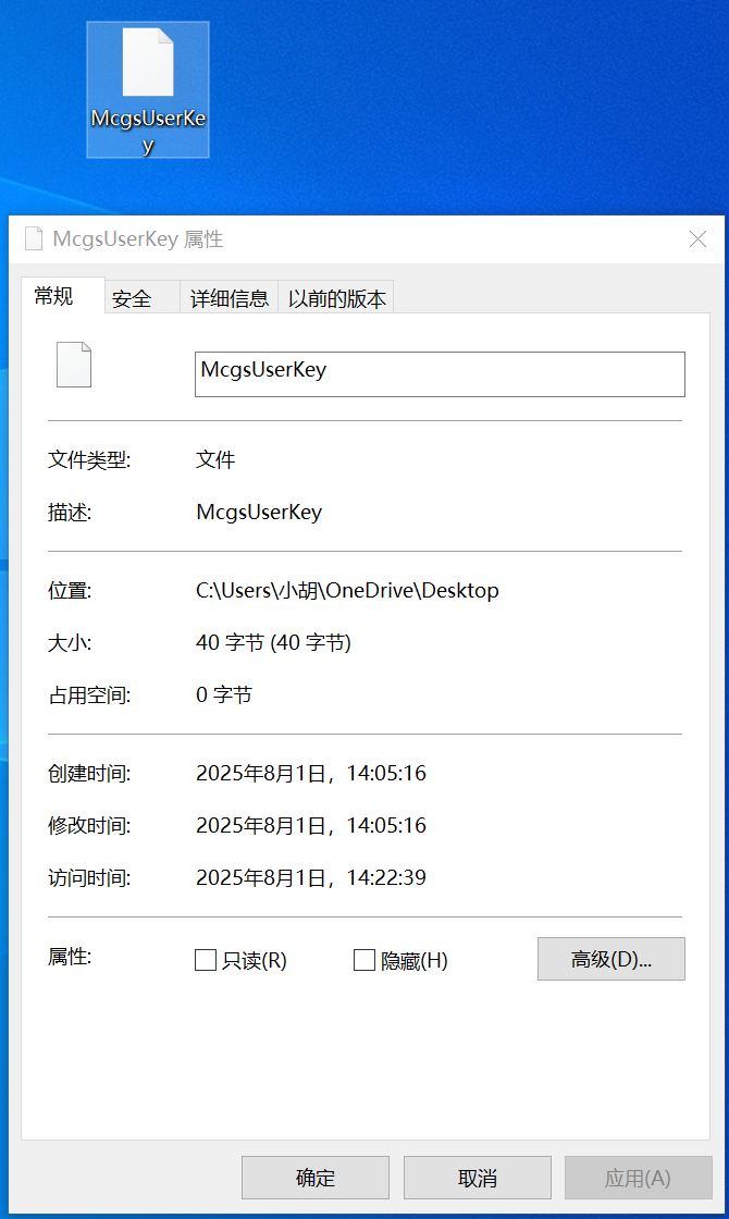

如题,MCGS PRO触摸屏登录密码忘记了,但是我导出了它那个USB密钥,我用文本打开查看不了密码,有没有大神知道怎么打开才能看到密码吗?

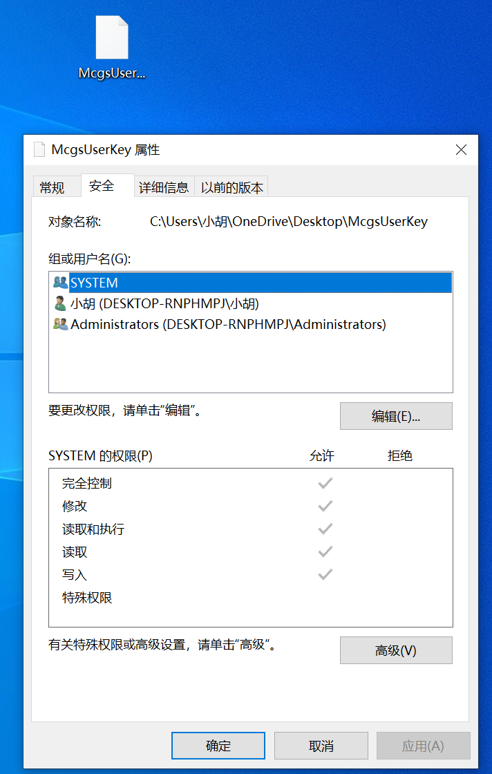

这个是文件的详细信息,不知道怎么打开,最后一个是文件压缩包

这个是源文件
McgsUserKey.zip
(1 K) 下载次数:60

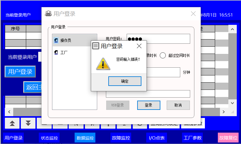

密码提示的界面是什么样的,是什么型号的屏?

触摸屏型号是TPC7032Kt/Ki/Kw/Kx(800x480),提示就是密码错误,这个是我自己设置的密码,一开始给的是8022,但是现在客户那边登录密码用8022,登录不进去了,然后我打开原来的触摸屏也登录不进去,不知道咋回事。

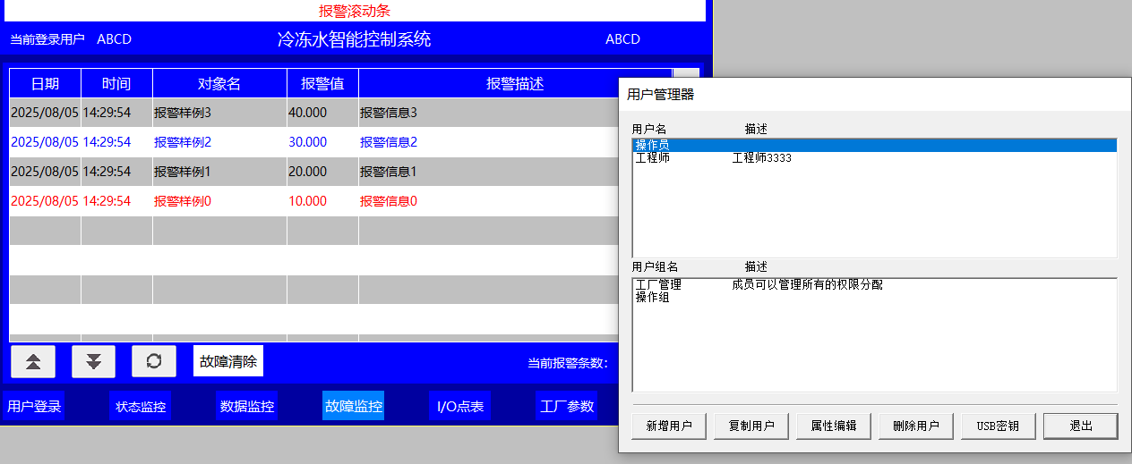

通过网盘分享的文件:192.168.2.2.MCP.zip
链接:
https://pan.baidu.com/s/1CA8UBOeYK_dFY-odMcBnyg?pwd=wgs6
提取码: wgs6
这个是触摸屏文件,之前传了一遍没注意文件大小,没传上来,今天看才发现没传上来

描述:3333
是不是这样 我不知道对不对

发表于: 2025-08-07 16:56
7楼大神的密码是对的,已经成功登录进去了。
