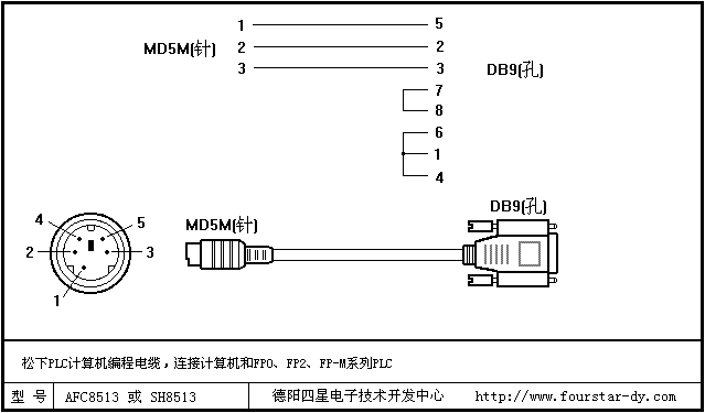

请问各位前辈,松下GT11触摸屏(AIGT2030H)应该用那个编程电缆,可以自制吗?
karajan_8079
查看karajan_8079的
发表于: 2008-07-30 11:26
用FP0,FP2的编程电缆就可以了
