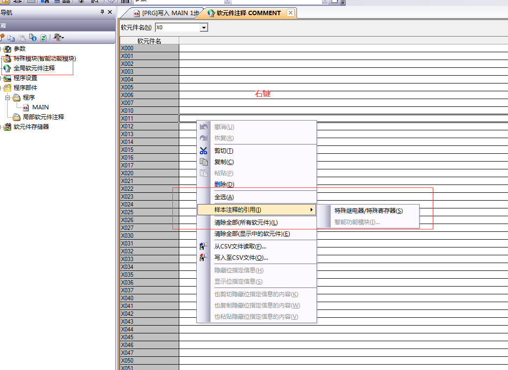

各位大神指点一下,如图如何在帮助中查看关于FX的特殊继电器帮助文档,还有为何全是SM的特殊继电器,M8000以后的怎么没有呢?

打开注释,直接右键

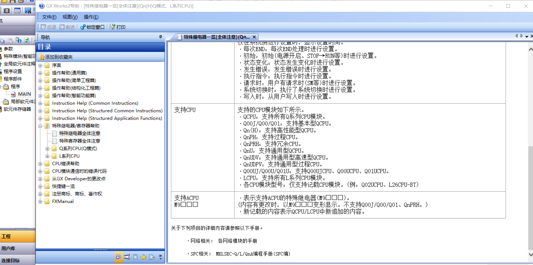

先感谢谭工,不过我有强迫症,就想在帮助文件中查看FX的M8000这些特殊继电器该如何解决呢?

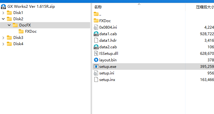

安装一下就有了

好的 谢谢指点  我试一下

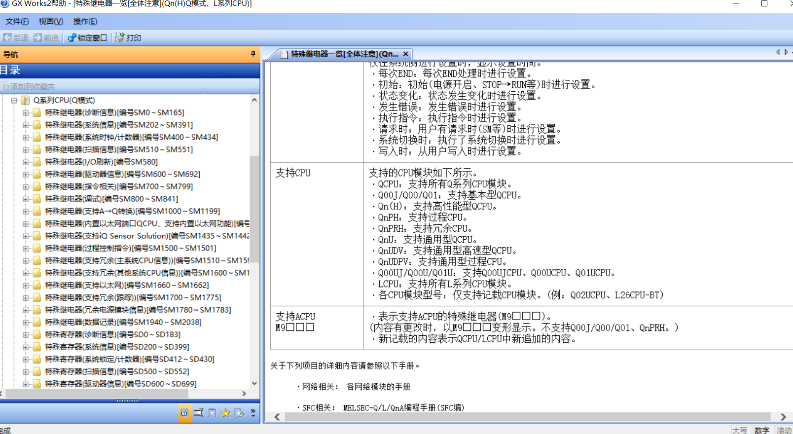

重新安了一下还是不行

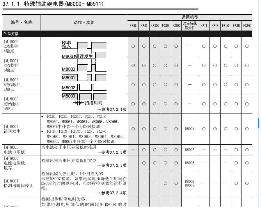

去看看手册   这里比较详细
附件: FX3编程手册(888).pdf -.rar (1 K) 下载次数:35

感谢感谢,不过这招已经试过了还是不行
