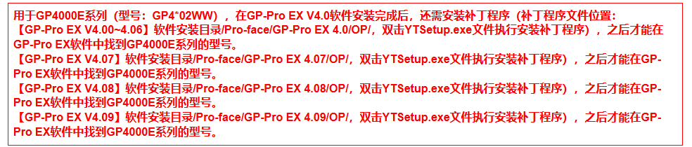

如题,型号是4402,谁有这个软件,谢谢分享

补丁一打
若为GP4000E系列,请在GP-Pro EX的安装路径下,打开OP文件夹,运行其中的YTSetup文件
若为ET6000系列,请在GP-Pro EX的安装路径下,打开OP文件夹,运行其中的ETSetup文件
若为GC4000系列,请在GP-Pro EX的安装路径下,打开OP文件夹,运行其中的GCSetup文件
