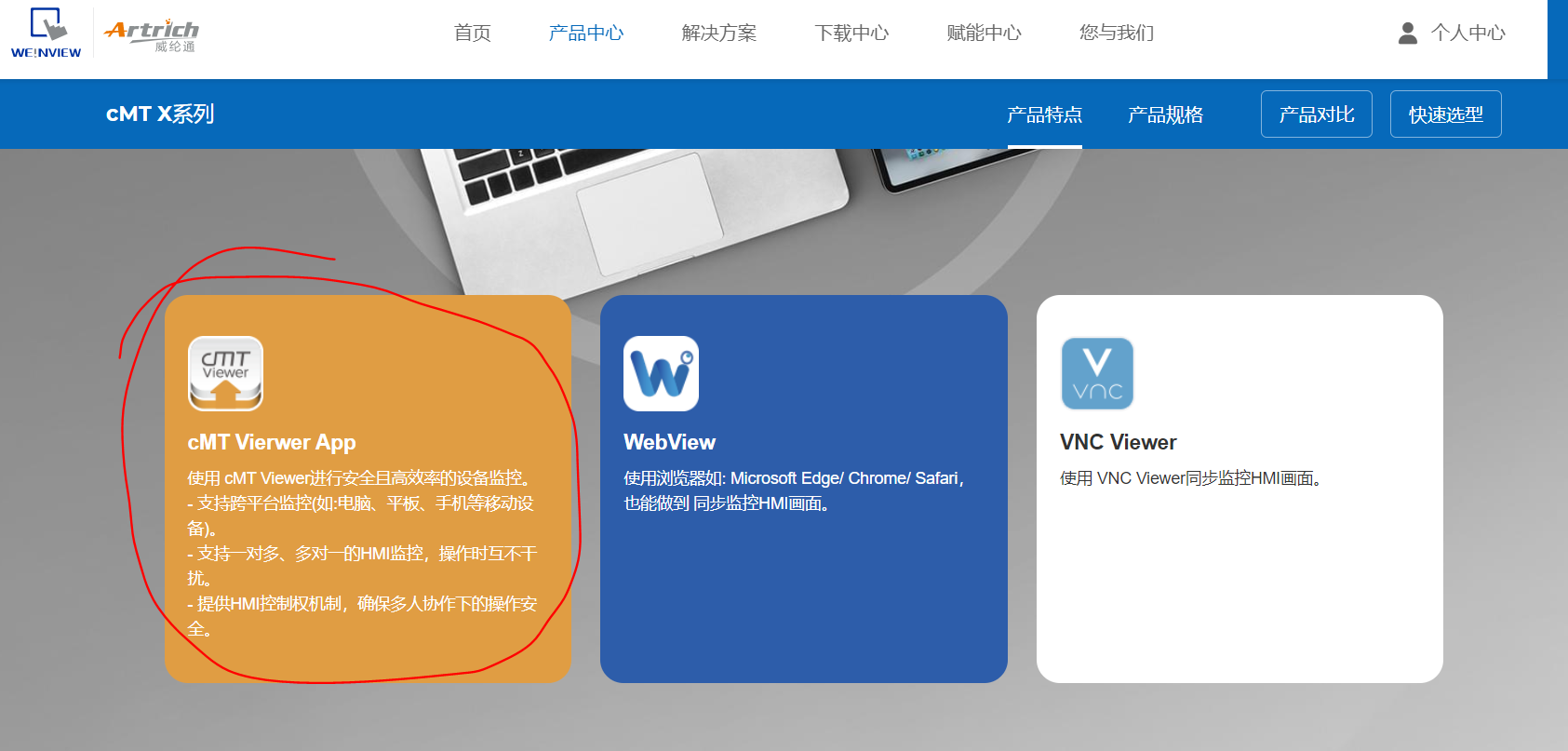

我看有威纶通的屏的程序可以做在平板电脑上的,请问是怎么实现的?

那些屏的程序,做在小米平板上的,不知道是怎么做的?要用什么东西?有大神知道的吗?

威纶通的远程吧 VNC

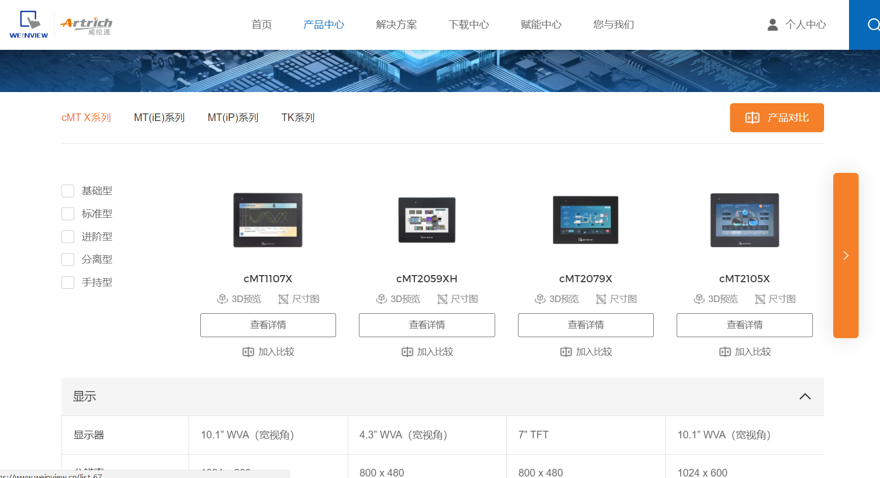

现在有个项目要求,一个有触屏,还要加一个平板电脑,要选用什么型号的才支持呢?

威纶通CMT-SVR-100

我用过平板,去威纶通官网,下载平板用的软件就行,这个软件的本质是远程控制你的触摸屏,只要你有触摸屏,在平板软件上选择这个触摸屏对应的IP点连接

CMT X系列触摸屏自带云端操作,平板要安装CMT Vierwer软件

最好用cmt系列的,配iPad,最好

带有远程控制的,屏本身带有WiFi或者4G网络的,威纶通的需要单独购买什么卡,如果是昆仑通态的,就需要硬件自带WIFI或者4G的,就可以在其他设备上操作,平板,手机,电脑上都可以操作和控制。还有海为,和维控,显控,台达,等很多品牌的人机现在都支持远程操控和上下载程序,也可以和PLC穿透上下载程序。对现在的工控人是福报。
