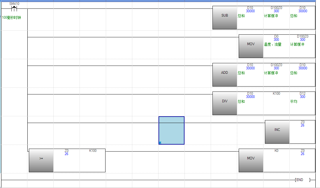

描述:程序如图
数据前10秒的总和求平均,可根据需要修改时间或者次数
缺点:重新上线时需要经过设定的时间或次数才能达到平均值

    1楼  发表于: 2025-07-31 17:05
    你这不是先入先出

    2楼  发表于: 2025-08-01 09:08
    这是环形缓冲,原理上和先入先出类似
    引用第1楼sunzengli于2025-07-31 17:05发表的  :
    你这不是先入先出

    4楼  发表于: 2025-08-01 12:11
    直接用自带的队列指令,计算已存入数据总和除以数据量不好吗

    5楼  发表于: 2025-08-01 12:41
    引用第2楼zmrs163于2025-08-01 09:08发表的  :
    这是环形缓冲,原理上和先入先出类似
    先入先出复杂的多,我尝试了多次,无法用梯形图实现。ST可以。

    6楼  发表于: 2025-08-01 13:09
    不知道你说的队列指令是哪个?这样计算只需要每次加减一个寄存器里的值,比一次全加起来要快
    引用第4楼工控小c于2025-08-01 12:11发表的  :

    7楼  发表于: 2025-08-01 13:10
    所以说只是先入先出的思路
    你这不是先入先出

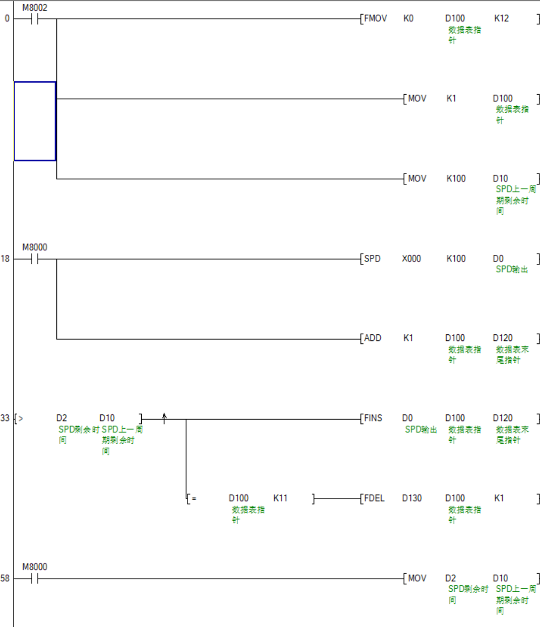

    8楼  发表于: 2025-08-01 14:34
    这是我3U写的先入先出平滑,对转速的平滑处理
