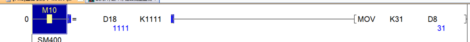

小弟最近刚上手普洛菲斯的触摸屏,输入密码画面不能切换,不知道问题出在哪?又是周末,普洛菲斯技术支持没上班。无奈请教论坛大神们。路过的大神帮忙指导一下。

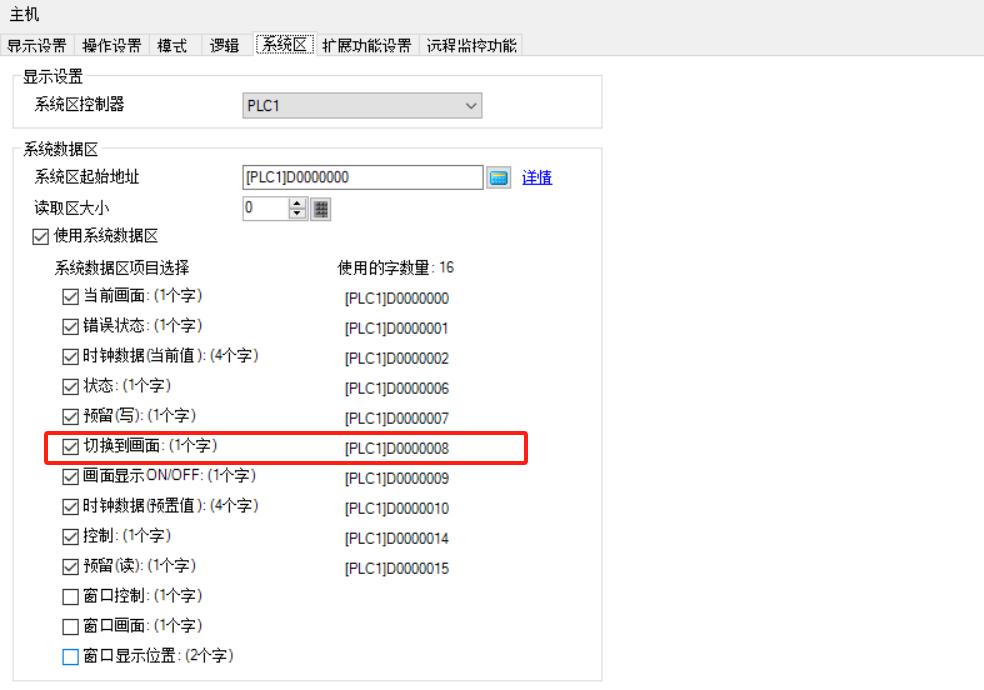

D8 数值到了31 但是画面不切换

------[=  D18  K1111]----|----------------[MOVP  K31  D8]
                                        |----------------[MOVP K0  D18]
---[=   D0  D8]---------[MOV K0 D8]

    谢谢 成了  能帮忙解释下 为什么这样么?没想到要这么写

    你一直给31,当然切换不了了
