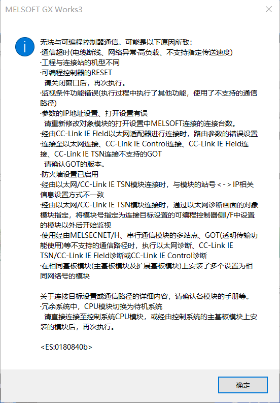

三菱FX5U在运行中下载程序进去就会报错,直接会掉线只能把PLC  STOP后才能下载有没有大神知道这个是什么原因导致的。
配置是1个PLC ,一个触摸屏,一个远程IO模块,一个工控机,通过交换机连接,还有机器人的网线也插在工控机上的。
我电脑直接跟PLC连的话 在运行中写入就一点问题就没有,插交换机上就不行,之前还能在运行中写入的,后面慢慢的就不行了,现在只能
把PLC打到STOP 才能下载。

干扰造成的可能性比较大,在PLC打到stop后,变频器停止、伺服使能关闭,基本都停了,干扰变小了。

交换机的问题,带宽不够。

你现场用的应该不是交换机,可能是集线器

可能是网线质量问题

问题已经找到了,是视觉的心跳程序造成的干扰,导致无法在线修改。现在只能把视觉的心跳程序停下来在写入,视觉也解决不了。

做个屏蔽按钮,下载程序屏蔽上位机信号

视觉的心跳程序为啥会造成干扰???

波特率冲突,所谓的共振频率造成的
