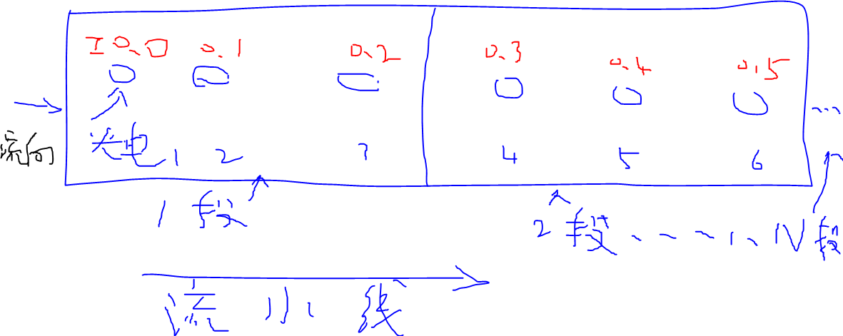

现场干扰网络导致。

输入信号用的是 字???
单独用 位 试试...

这是用信号做货物流,你的信号是不是高速的?结果每个信号是否做了记忆?

手动去挡着某个光电开关和货物到光电点不一致,建议排查现场接的反馈线,不清楚你现场加中间继电器没,我一般都是把反馈线接到中间继电器上,利用中继的NO/NC去判断到达的点

这是在用的设备程序。。。。本想去改下程序。。
停机与运行信号输入信号不一样。监控看I点输入。我都怀疑是不是网络问题。但人家程序跑的也正常。
我只想了解真的能停机信号正常。。运行后信号打乱的技术吗??

一般的速度。

呵呵,网络的问题

网络的问题
