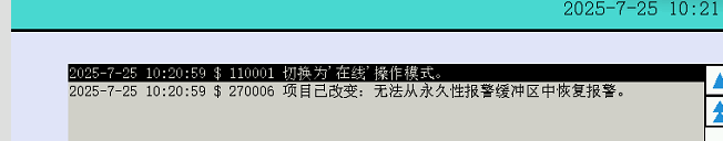

请教下大家,西门子V3触摸屏做的离散量报警不会显示,按照教程一步一步做也不行,奇怪了

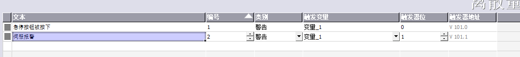

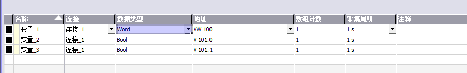

屏幕上建立的这些变量

注意报警变量地址是v101.0和v101.1
两个按钮地址是V101.0和V101.1

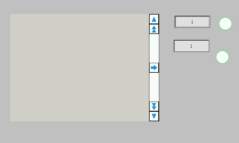

那就怪了,重新拖一个报警视图不做任何修改再试试
